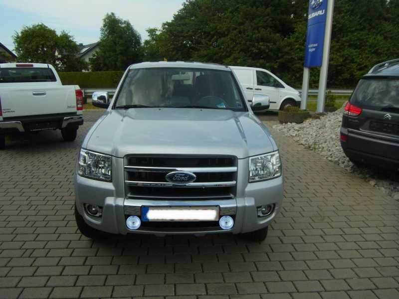

@JanR das sieht gut aus, aber bei meinem ranger ist, für diese version, meiner meinung nach der kühlergrill zu hoch gebaut. hab mal was anderes probiert....
Greez Philip

@Tweety
Kommt vieleicht aber wieder nen bisschen flach???
2 grössere Runde in der Mitte? So um´s Ford Emblem rum?
Am D-Max die sind so geschätzte 15 - 18 cm (???) ungefähr so pi mal Daumen. Habe jetzt keine Lust raus zu gehen um zu messen. Aber so in dem Dreh.
"Bullenfänger"/Bügel mit Lampen dran? :dry:
Bei Pit seinem geht dat schon wieder.
Allet sone Sache dat mit dem Geschmack und dem Aussehen.
Mach mal weiter, wenn Du Lust und Laune hast!

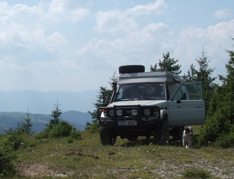

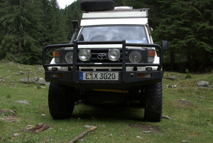

So sah es beim Toyota aus.
Die runden sind Piaa Fernscheinwerfer mit je 130W und die kleinen ovalen direkt auf der Stoßstange sind Piaa Nebelscheinwerfer
Die originalem Positionslampen von Toyota musste ich deaktivieren, weil in der Bullbar auch noch welche waren.
Aufgrund von Steuer- und Fahrverbotszonenwahn rollt der HZJ jetzt mit NL Kennzeichen und Besitzer.
Für den Ranger habe ich bisher keine sinnvolle Lösung für zusätzliche Fernscheinwerfer. Mit einer Bullbar wäre es einfach, aber da passt mir im Moment das Kosten/Nutzen Verhältnis nicht. Einen Chrombügel nur für Scheinwerfer will ich auch nicht. Wenn überhaupt, dann kommen relativ kleine Scheinwerfer in den Kühlergrill. Alternativ eine LED Lightbar frontal an der Wohnkabine, die meist aufgesattelt ist.
LED würde ich vor allem wegen des niedrigeren Stromverbrauchs bevorzugen. Mit dem Toyota wollte ich mal nachts Filmaufnahmen an einem Fluss voller Krokodile beleuchten. Die addiert rund 500W der Frontscheinwerfer haben die Bordakkus sehr schnell ausgesaugt und meiner einmaligen Filmdokumentation ein schnelles Ende gesetzt, denn der Motor durfte nicht laufen.

@ bb Wow, 2x 130watt, da kannst Du mit röntgen. Aber geil.
Ich stelle mir gerade vor, wie man in mitten von Krokodilen steht und auf einmal gehts Licht aus.....

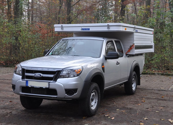

BigPit schrieb: Heute Mittag mal flott geknipst.
Ich hatte letzte Woche bei dem warmen Wetter nochmal die Gelegenheit genutzt den Ranger dampfzustrahlen. Seitdem stand er neben dem Haus und hatte noch keine Chance dreckig zu werden :lol:
Ich komme eh zu nix. Fast 2,5 Monate ein neues Auto und erst 1300km auf der Uhr :angry:
Die Halter sind von "Delta" extra passgenau für den Ranger mit seiner schmalen, mäusigen "Menschenschutzstoßstange" konstruiert. Die Scheinwerfer selber sind die flachsten von Hella. Die zusätzliche Lichtausbeute ist zwar spürbar, aber nicht umwerfend.Der der Größe der Scheinwerfer und dem Platzmangel in der Tiefe ist halt nicht mehr, oder anderes verbaubar. Da kommen aber noch Phillipsbirnchen rein.

@ bb was ist das fürn Hund auf dem zweiten Bild, sieht fast aus wie mein Shepherd Mädel.
Greez Philip
