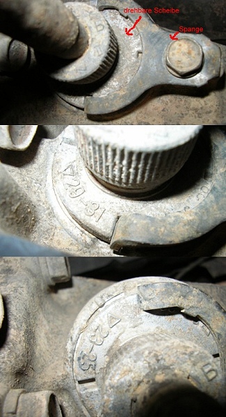

Ich bin ja nun seit einiger Zeit auch auf 33er unterwegs und würd die auch gern eintragen lassen. Laut Navi geht mein Tacho jetzt so ziemlich genau, manchmal zeigt er aber auch 1-2 kmh weniger an als tatsächlich gefahren.
Diesel-Dino hat mich beim diesjährigen Sommertreffen drauf gestoßen, ich könne am Tachowellenausgang am Getriebe was verstellen.... habsch natürlich mal nachgeschaut.
Da ist eine Art Spange/Gabel aufgeschraubt, wenn ich die löse kann ich die Scheibe jeweils 90 Grad drehen und dann die Spange wieder befestigen, ...nur nach ner 90Grad Drehung funzte der Tacho gar net mehr :?
Hat dort einer von euch schon mal dran rumgespielt und hat event Tips wie da was funktioniert?
Ich schau gleich mal ob ich ein vernünftiges Foto davon hinbekomme....
Gruß Frank
so...hier mal ein Foto
Garderobe für das Grobe
Letzte Änderung: 05 Mai 2021 07:49 von OffRoad-Ranger. Begründung: Bild eingefügt

4Wühler schrieb: Hat dort einer von euch schon mal dran rumgespielt und hat event Tips wie da was funktioniert?
Hallo Frank, hallo Forum
beim KA0T oder alten L200 hab ich (noch) nie aufgeschraubt, aber beim Hyunday Galloper und Mitsubishi Pajero L049. Den Bilder zu Folge denke ich, bei den L200 (auch KA0T) ist es genau gleich, den auch der KA0T hat diesern Flansch mit der Gabel und den Zahlen.
Die Zahlen, die am Flansch eingeprägt sind, markieren die Zähnezahl des Tachoritzels. Wenn du den Flansch nur 90° drehst, ohne ein anderes Ritzel zu montieren, dreht das Tachoritzel in der Luft.
Hier noch ein Link betreffend anderer Tachoritzel:
http://www.4x4travel.org/phpBB3/viewtop ... achoritzel
PS: bei meinen vorher genannten Mitsubishis musste ich ein oder 2 Zähne grösser gehen, um die 265/75R16 Räder zu kompensieren.
Viel Spass
Gruss, Reto

Danke Reto,
werd erstma den Weg des geringsten Widerstands wählen und versuchen den Tachoprüfstand zu bestehen... mit allen einfachen zur verfügung stehenden Mitteln :mrgreen:
Wenn das net geht mach ich mich mal schlau mit den Zahnrädchen...also wenn ich das jetzt richtig verstanden hab...je größer der Abrollumfang desto größer das Zahnrädchen :!: :?:
Gruß Frank
11 Sep 2011 18:38 #14 von abacus
abacus antwortete auf Tachoabgleich Ka0t
4Wühler schrieb: also wenn ich das jetzt richtig verstanden hab...je größer der Abrollumfang desto größer das Zahnrädchen :!: :?:
Hallo Frank
:oops: , sorry, da hab ich was durcheinander gebracht. Bei grösseren Rädern muss das Ritzel natürlich kleiner sein.
Ich hatte es falsch im Kopf, tja das Alter...
PS: pro Zahn ändert sich die Tachonazeige ca um 4%
Gruss, Reto
