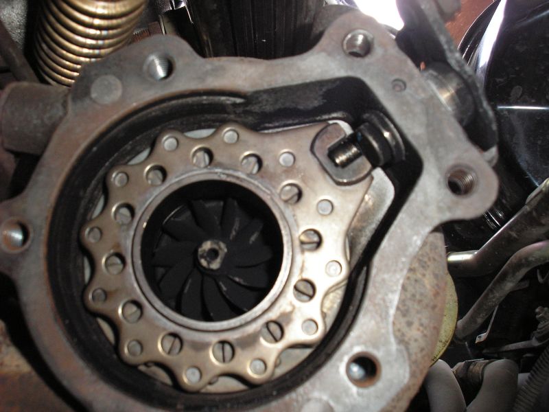

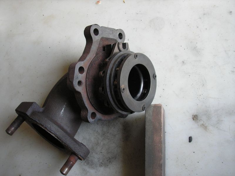

Alles schön sauber mit Bremsenreiniger und anschließend mit Metallreiniger. Ich sag euch das putzt alles weg.
Den Flansch habe ich mit einem Abziehstein in der Mitte noch mal glatt gemacht. An der Anlage der Verstelleinheit habe ich etwas mehr Material entfernt, weil das meines Erachtens die noch einzige Stelle sein könnte, die für Schwergängigkeit sorgte.

Dann alles wieder rein. Die kleine Hülse mußte ich mit Fett aufsetzen.
Der Verstellarm zeigt nun mal nach unten, weshalb sie sonst immer wieder runter fallen würde.
Beim Einsetzen erst die Verstelleinheit ohne Scheibe einsetzen, um die Position zu ermitteln. An der Stelleinheit ist eine kleine Nase und im Turbo unten eine kl. Nut, in die die Nase muß. Dann Scheibe rauf, Formstück und rein, Hülse sitzt ja bereits mit etwas Fett auf dem Verstellhebel.
Alles wiede zu.
Jetzt läuft er auch ohne Schmierung, weshalb ich recht zuversichtlich bin, da der kurzzeitige Effekt ausbleiben sollte und alles langfristig gehen müßte.
Alles wiede zu.

11 Aug 2009 19:55 #44
OffRoad-Ranger antwortete auf Turboprobleme
nachdem ich nun vom Sommertreffen wieder daheim bin (ich hatte nur etwa 15mal
anhalten bzw den Motor wegen dem "Notprogramm" auschalten müssen) hab ich die Verstellgeometrie der Turboladers, ja so nennt man das Ding, ausgebaut und festgestellt daß die Vernietung locker war und Verrußung zur Schwergängigkeit geführt haben.
Ich hab daraufhin von meinem Gebraucht-Ersatz-Turbo die entsprechende Verstellgeometrie eingebaut.
Turbo ging wieder.
Nun tauchte ein zweiter Fehler auf: Das Magnetventil zum Ansteuern der Vakuumverstelldose gab seinen Geist bei Hitze auf.
50€ bei Mitsu für ein neues Ventil gelassen und nun kann ich wieder düsen, daß die Reifen qualmen
, na ja nicht wirklich aber mein eL läuft nun wieder ohne irgendwelche Kontrollämpchen.
Werner
...ein neuer Turbo hätte etwa 1300€us gekostet.

11 Aug 2009 19:58 #45
ich sehe gerade:
Auf Bild 18 sieht man sehr schön die vier kleinen Nieten, die einfach ein paar zehntel/hundertstel Luft hatten, so daß sich die Mechanik dahinter verkanten konnte.
