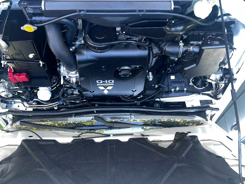

Hey,
Ich bin neu hier im Forum, ihr werdet hier aber immer wieder in den Ausbauerforen empfohlen. Deswegen servus von mir, ich bin Jonas, 30 Jahre alt, Schreinermeister. Wenig Ahnung von Autos. Meine Partnerin und ich sind letztes Jahr in einem D-Max durch Australien gereist, mit Wohnkabine auf dem Flatbed. Jetzt zurück in Deutschland werde ich uns ein ähnliches Fahrzeug aufbauen. Das Auto wird dann mittelfristig eine selbstgebaute Wohnkabine bekommen und dann gehts mit dem Fahrzeug Ende des Jahres nach Südamerika.
Ich habe uns also kürzlich einen L200 Baujahr 2011 mit nur 15000 km aus erster Hand gekauft, bei einem Händler, für 13000 Euro. Dieses Wochenende sind wir das erste mal länger mit dem Auto unterwegs gewesen.
Nach paar Minuten auf der Autobahn bemerke ich, das er ganz schön ruckelt, beim Beschleunigen und überholen (wollte der Frau eigentlich gerade zeigen wie schön er zieht...). Ist bei der Probefahrt und beim Überführen auch nicht aufgefallen und da bin ich ganz gut geheizt.
Wir also raus, unter die Haube gekuckt. Rauch. Viel Rauch. Der kam aber von den Flusen von der Motorhaubenabdeckung die auf den Turbo gekommen ist (war wohl mal ein Marder dran). Also gewartet bis Motor kalt war, den ganzen Grind rausgesammelt und mit dem Cutter die Flusen oben rausgeschnitten und weitergefahren.
Leider wars das nicht.
Auto zieht immer noch nicht gescheit, ich habe sogar das Gefühl das es noch doller geworden ist als wir dann am nächsten Tag zurück sind.
Hier mal die Symptome die ich hab identifizieren können:Fahrzeug:
Mitsubishi L200 2.5 DI-D, ca. 2011, Schalter, ~15.000 km, kein DPF, keine Leistungssteigerung bekannt
Problem: Motor stottert spürbar ab ca. 2000 U/min bzw. ca ab 80km/h, vor allem unter Last (3. Gang und höher im ersten und zweiten passt alles, bei 2 Personen früher als solo).
Einmalig: weißer, beißend riechender Rauch, durch angeschmolzenes Plastik im Motorraum (habe ich entfernt).Was ich bereits getan habe:
Luftmassenmesser testweise abgesteckt → Sieht aus wie neu, null Korosion.
Sichtprüfung so weit ich das beurteilen kann als Schreiner: Kein loser Schlauch, kein sichtbarer Defekt an Turboschläuchen
Wastegate-Stange lässt sich nicht händisch bewegen.
Keine sichtbaren Risse im Krümmer oder Lader
Fehlerauslesen folgt morgen Nachmittag
Vermutete Ursachen (nach Recherche & Hinweisen):
- Unterdruckproblem / Ladedruckregelung fehlerhaft
- LMM oder Ladedrucksensor liefert falsche Werte
- Softwareproblem (vereinzelt online gelesen bei ähnlichen Symptomen)
- Injektor- oder Raildruckproblem
- Turbo selbst mechanisch beschädigt
Fahrzeug wurde kürzlich vom Händler mit gesetzlicher Gewährleistung gekauft.
Ziel: Erstmal Diagnose & Fehlercodes, dann Händler kontaktieren wegen Gewährleistung.
Hat jemand ähnliche Erfahrungen oder Tipps, worauf ich besonders achten sollte beim Auslesen und danach?
Bin um jeden Tip dankbar!
Beste Grüße
Jonas

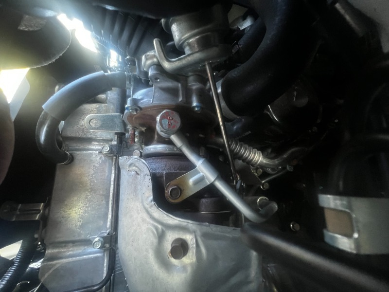

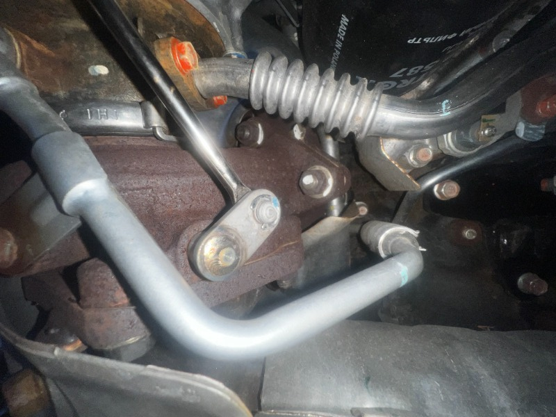

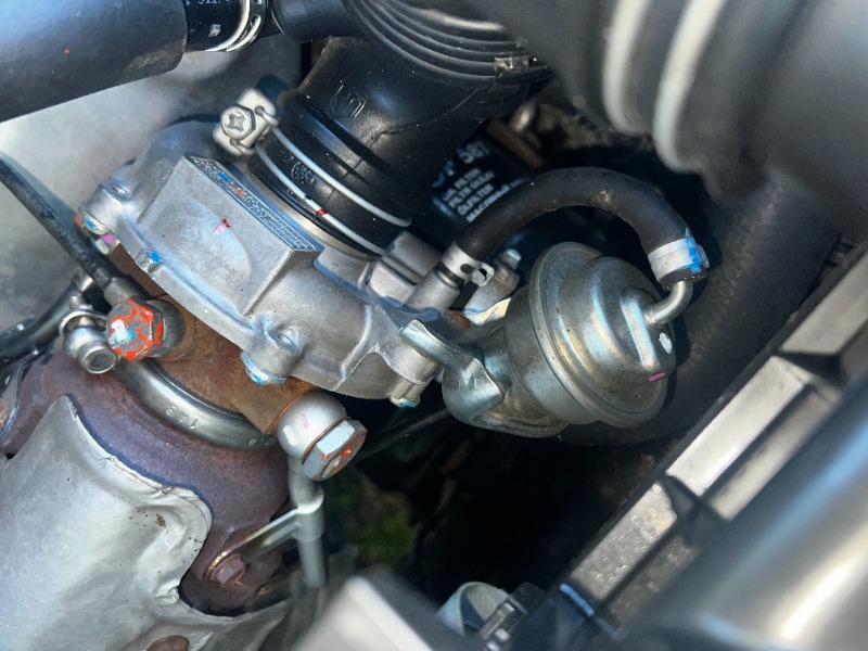

Wastegate hat dein Turbo nicht, der ist ein VTG-Lader (variable Turbinengeometrie, auch mit Gestänge).
Verrußte AGR Kanäle können gut möglich sein.

Ich häng noch ein Foto an, falls das schon geht, das Gestänge was da von der Dose zu dem beweglichen Teil läuft welches man dort sieht ist also das Gestänge vom VTG und kein Wastegate?
Hast du eine Empfehlung für ein günstiges Diagnosegerät? Da kann man ja von 10 bis über 1000 alles ausgeben.
Das ist vermutlich nix, was Ist das denn etwas, das man selbst als Laie unter Anleitung reparieren könnte oder macht man leicht was kaputt? Ich würde sehr gern mehr über Autos lernen, anstatt beim kleinsten Sch*** auf ne Werkstatt angewiesen zu sein, will aber natürlich auch nix kaputt machen.
Ein Bekannter ist wohl recht versiert mit Geländewägen und hat Zugang zu ner Bühne, zu dem wollt ich eh mal hin die Tage.
