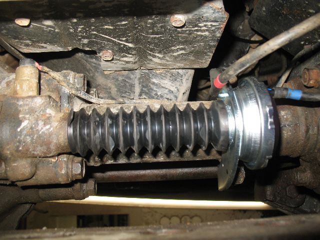

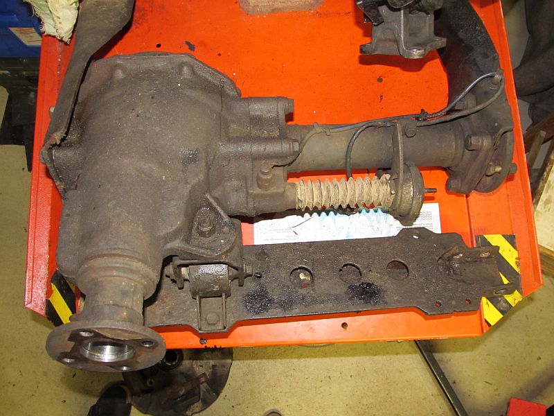

OffRoad-Ranger schrieb: Servus Jan,
der Endschalter ist von außen oben ins Diffgehäuse geschraubt. den kann man ohne Ölablassen herausschrauben.
Evtl. ist der Schalter eingefroren und geht nicht zurück. Wie ist die Außentemperatur wenn "Allrad drin und Vorderräder blinken"?
Da könntest du recht haben mit der Temperatur...
Wir haben dauerhaft minus und der wagen steht draußen. Ist zwar noch nie passiert vorher - aber ich bring den vielleicht mal für nen Tag im beheizten unter...
Der Schalter: ich denke, in Fahrtrichtung links oben einer der Runden knubbel , oder? Ist es der vordere oder der hintere?
Danke dir,
Jan
12 Jan 2021 00:04 #12 von OffRoad-Ranger
am Diff ist nur ein Schalter.

12 Jan 2021 10:01 #14 von freerider13
OffRoad-Ranger schrieb: Servus,
Wir sprechen vom gleichen?
Am mitteldifferential habe ich links oben zwei etwa 4 cm große knöbbel im Abstand von ca. 10 cm.
Beide gummiummantelt und mit Kabel - müssen also elektrische Bauteile drin sein.
Oder suche ich an der falschen Stelle?
Jan

12 Jan 2021 10:10 #15 von freerider13
Oh mann, jetzt muss ich mich erst mal entschuldigen:
Erst beim zitieren deines letzten Beitrags sind mir Dateikürzel aufgefallen, übern Rechner eingeloggt sehe ich, dass du mir ja Fotos eingestellt hast - da ist ja alles selbsterklärend - Danke Dir!!!
Bislang war ich über Tapatalk eingeloggt - und das unterschlägt wohl sämtliche Fotos ohne jeglichen Hinweis...
