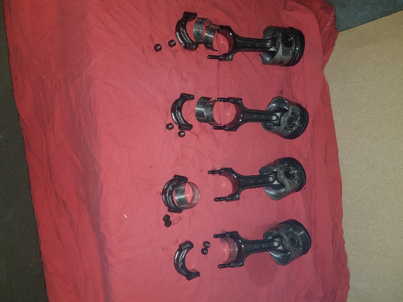

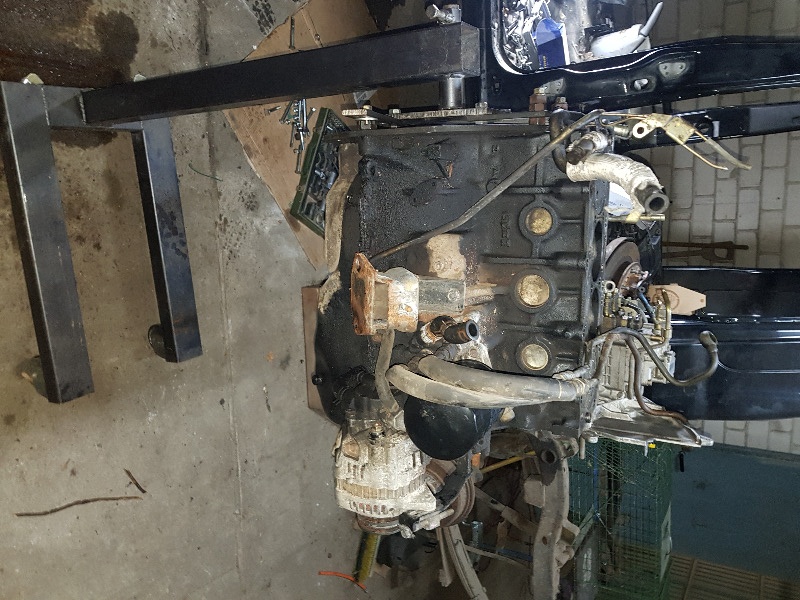

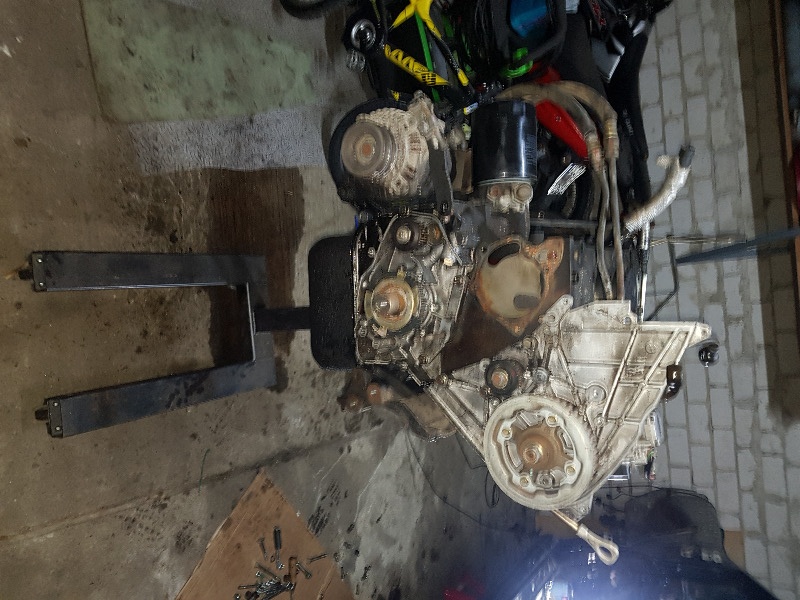

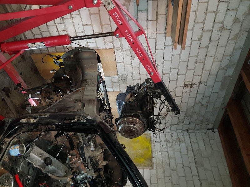

Moin zusammen da ich an meinem Dicken nen Lagerschaden an der kurbelwelle habe, baue ich geraden den anderen aus nem Uberschlag fzg. ins Auto bevor ich dieses aber mache wollte ich den Motor komplet neu aufbauen.
unteranderem Zylinder hohnen, Kopf planen, Vetile einschleifen, Kurbelwelle polieren bzw. auf's nächste maß schleifen und Härten lassen.
