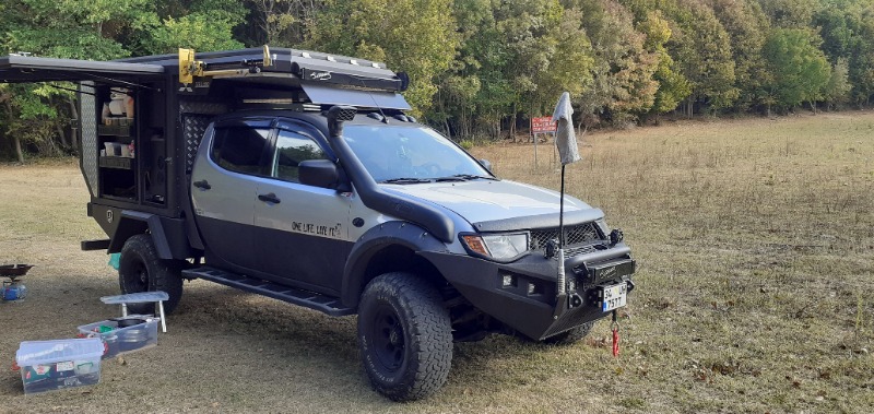

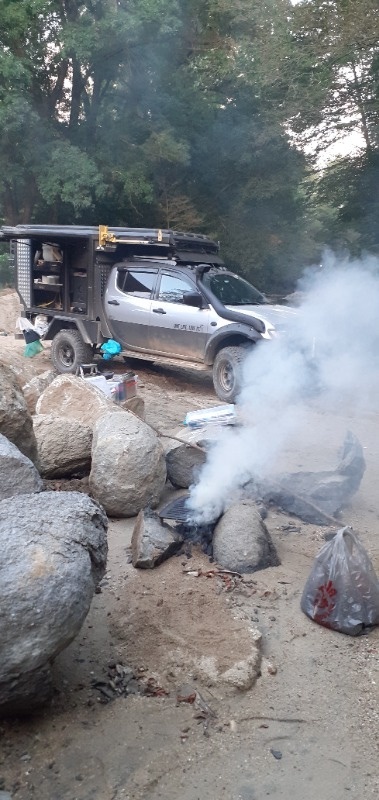

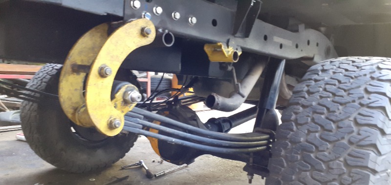

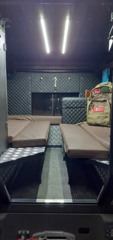

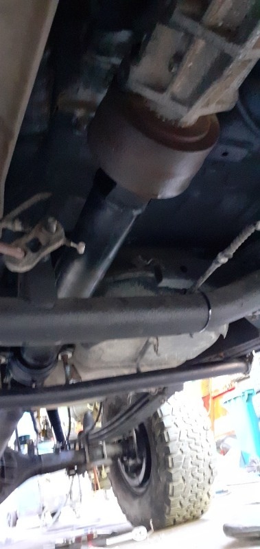

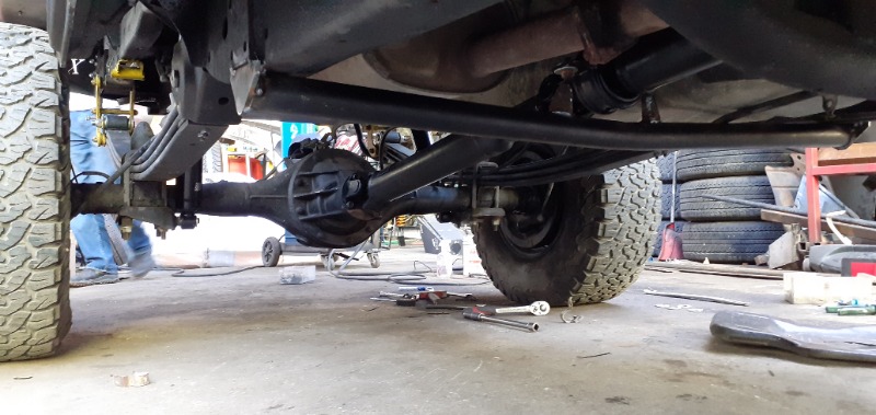

Hi, da bn ich wieder :freuen:
So ein Paar neue Bilder, und zur Info die hintere Achse wurde 32 cm nach hinten versetzt ;)
Gruss / Fatih

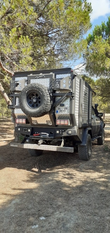

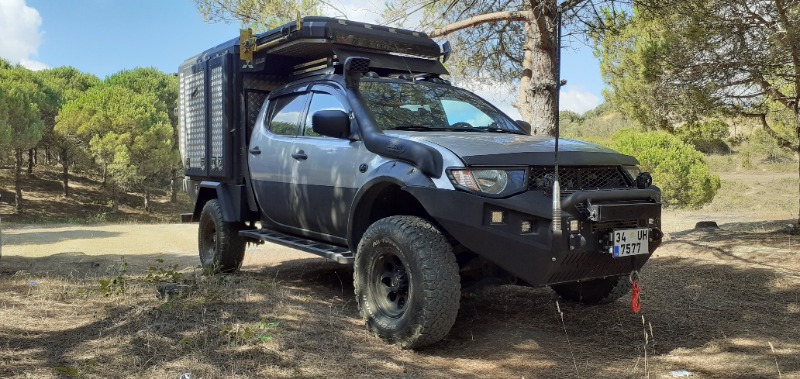

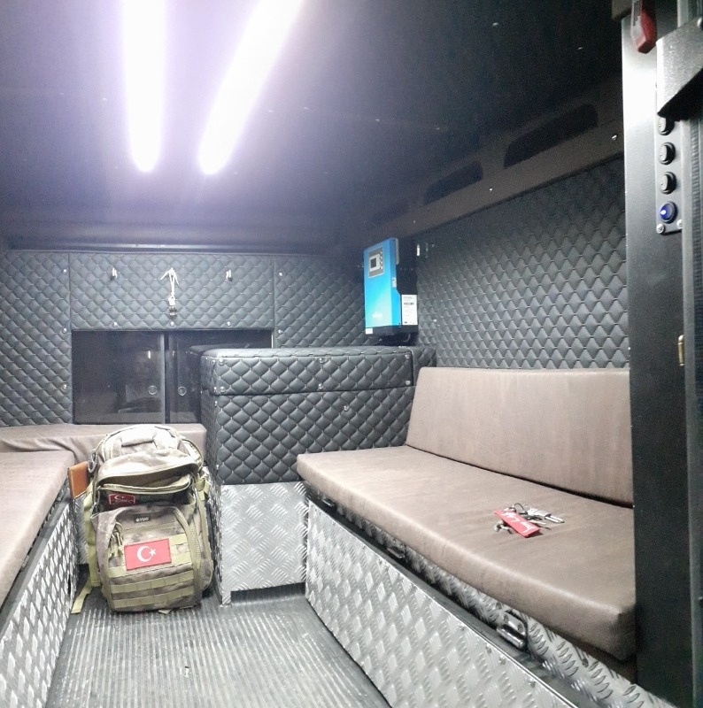

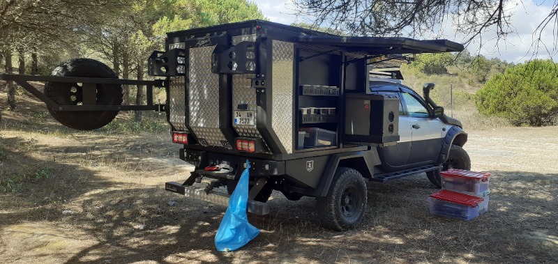

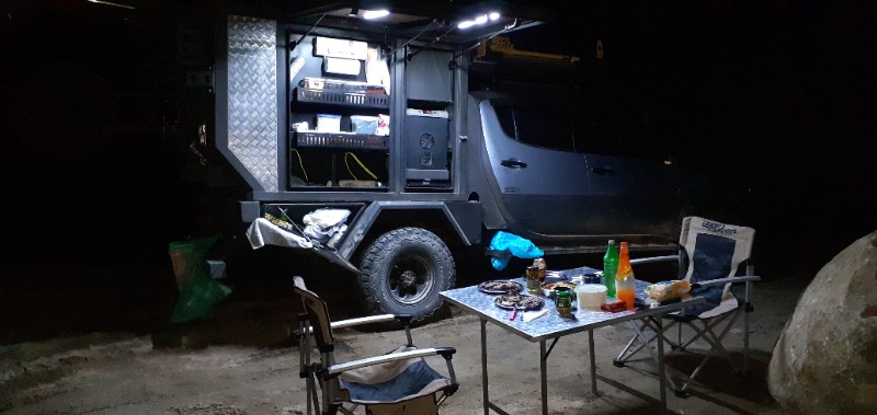

Hi Rene,
leer ist er ca 3,1 t, mit meiner ganzen Campingausrüstüng wird er jetzt ca. 3,4t sein.
Hier weitere Bilder.
Gruss / Fatih
Hoffe diesmal verdehen die bilder nicht

wie gesagt, 32 cm nach hinten verlegt und damit haben wir die verbindung von der achse zu getriebe verlängert und auf zwei geteilt. Mit der erfahrung jetzt im gelände werde ich es weiter entwickeln. bis jetzt ist alles ok. was sich nach dieser umstellung verändert hat;
-1= bremsweg hat sich verlängert, ganz normal mit dem gewicht :woohoo: gewöhnt man sich aber sofort dran
-2= berg hoch gehts nicht mehr so schnell wie früher, muss man geduld haben, auch daran gewöhnt man sich
-3= berg ab muss man langsam im ersten oder höchstens im 2 gang runter, um nicht auf den brems eisen zu treten, sonst verglüht es wie bei meiner ersten erfahrung es war :bash: daran ist es schwer sich zu gewöhnen, macht kein spass aber man kann damit leben. ist ja kein wagen mit dem ich schnell fahren will, sonder in der natur mein spass haben will niemand ist

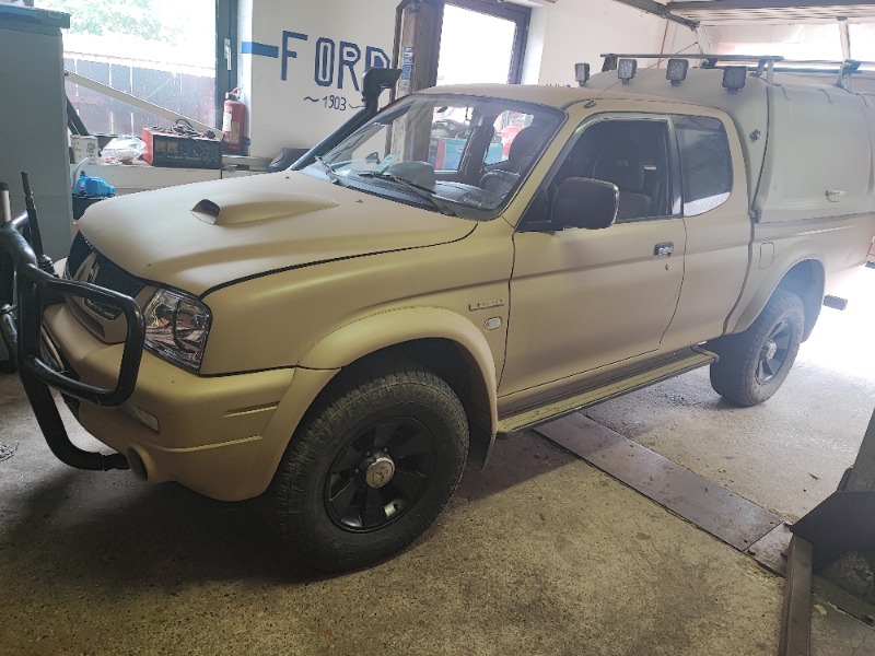

die alten Dinger werden immer seltener aber ausgestorben sind sie noch lange nicht.
Hier seht ihr mein neues Projekt als Vorschau.
Wie es weiter geht und Fertigstellung wird erst nächstes Jahr sein, da ich Freiluftsommerschrauber bin und für morgen bei uns Schnee angesagt ist, kommt er jetzt ins Winterquartier.
