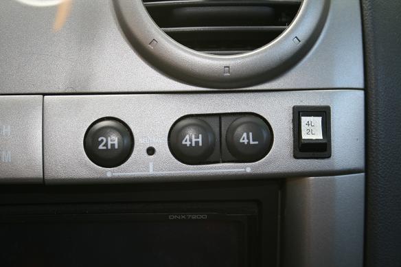

so, es ist vollbracht.
ich hab jetzt auch 2L.
ich wollte eigentlich erst einen runden schalter nehmen, hab mich aber dann doch für einen eckigen entschieden, weil an der stelle ein runder nicht gepasst hätte.
beim einbau hat das rechteckige loch für den schalter feilen am längsten gedauert.
@ elektrikmen
im fehlerspeicher wird kein fehler hinterlegt! das ist panikmache deiner werkstatt.
noch´n bild anhäng und schönes we wünschen
