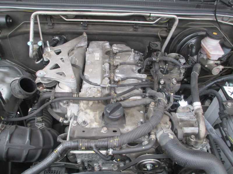

@Werner,
ich hab nachgeschaut, der besagte kleine Schlauch geht in den Schlauch, der vom Luftfilter kommt. Und ansonsten ist mir das in dieser Form weder beim eL noch beim Ranger aufgefallen.
@Sisko
Ich hab Gebrauchtwagengarantie, die ist etwas "rudimentär"- Glühkerzen sind da als Verschleißteil definiert.
@Andreas
Das mit dem Infrarottermometer hab ich irgendwo schon gelesen gehabt - aber haben vor lachen
-- und wie das mit kaputten Glühkerzen so sein kann, weiß ich vom eL und vom Ranger. Erstaunlicherweise startete der Max aber - wenn er sich denn mal dazu bequemte- auf allen Töpfen, nix schütteln und rumpeln
- deswegen haben wir ja erst mal die Glühkerzen gecheckt, ob es wirklich an denen liegt. Mal sehn, wie's jetzt wird, wenns wieder kälter wird....
Ist der Ölfilm so negativ zu bewerten, dass der Umbau auf "Auffangbehälter" Sinn macht??

Wollte Hallimasch nur mal drauf hinweisen dass im Kurbelgehäuse giftige Dämpfe entstehen, deswegen wird das Gasgemisch wieder in den Ansaugtrakt geleitet...
Nich dass dir mal übel wird und du nicht weißt warum ...
Der Turbo hat normal kein Problem wenn er dass leicht ölhaltige Gasgemisch ansaugt...
Da dann ja ein gewisser Druck aufgebaut wird, mogelt sich ein bisschen Ölfilm durch die Dichtungen , manchmal nachziehen reicht da aus ....
Also bei mir halten Turbolader ca. Immer 200.000 km
, jetzt 612.000 ist also fällig,
Quietscht bei 2300 /m ,
Ansaugschlauch vom Turbo abgezogen, mit dem Finger an der Welle gewackelt, 3mm Spiel....
Tausch ich selber, 1 gute Stunde Arbeit , 300€ bei eBay....
Glühkerzen... Um zu prüfen ob die kaputt sind, musst die nicht rausschrauben, durchmessen reicht da aus, sollten alle den gleichen Widerstandswert haben,...
Achtung, wenn dann alle tauschen, die nächste stirbt in Kürze...
Hab vor 6 Monaten alle erneuert, mein Krokodil springt jetzt nach einer halben Motordrehung an, das ist so geil ....

Danke für die Tipps, Leute!
Ich hab vielleicht ein wenig schnell Panik geschoben, weil ich ja immer nur Ahnung hab, von dem, was schonmal verreckt war, und geölt hat bis jetzt an der Stelle noch keiner meiner Pickups.
Aber jetzt ist ja alles klar und logisch.
Glühkerzen sind alle getauscht, und jetzt geht er auch gut an
-- und zum durchmessen hatten wir die nicht raus...

Hallo Elki,
sieht bei mir auch so aus und es liegt an der latenten Inkontinenz des Turbo, welcher bei entsprechender Laufleistung ein wenig zunimmt.
Ist aber kein Problem wenn es nicht mehr wird.
Dein Kaltstattproblem sind garantiert die Glühkerzen, sehr vorsichtig beim Wechseln. Die reißen schon mal gerne ab und dann ist viel Arbeit nötig um die
heraus zu operieren. Gerade gehabt das Thema..... würg....
Der Deckel ist wirklich keine große Sache, die Clips an den Injektoren sind allerdings vorsichtig zu behandeln. Der Rest erklärt sich selbst bei der Demontage.
Ich mach gern mal ein paar Fotos beim nächsten Mal Ventile überprüfen.
