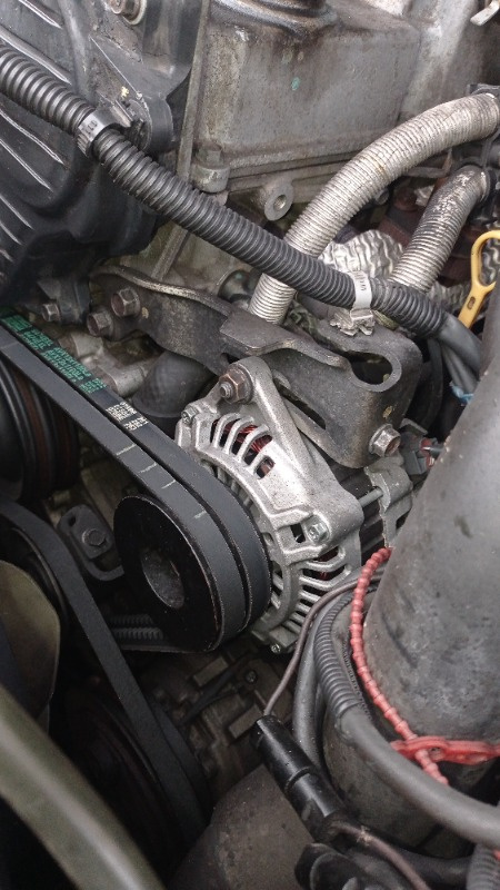

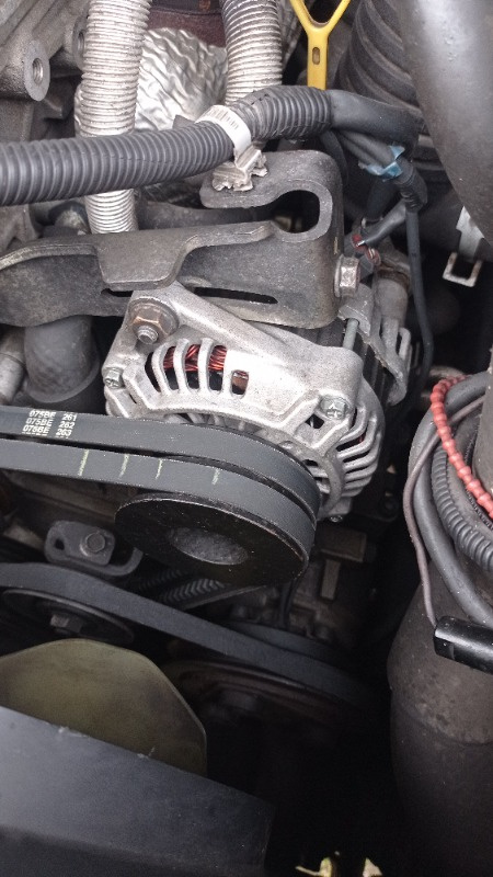

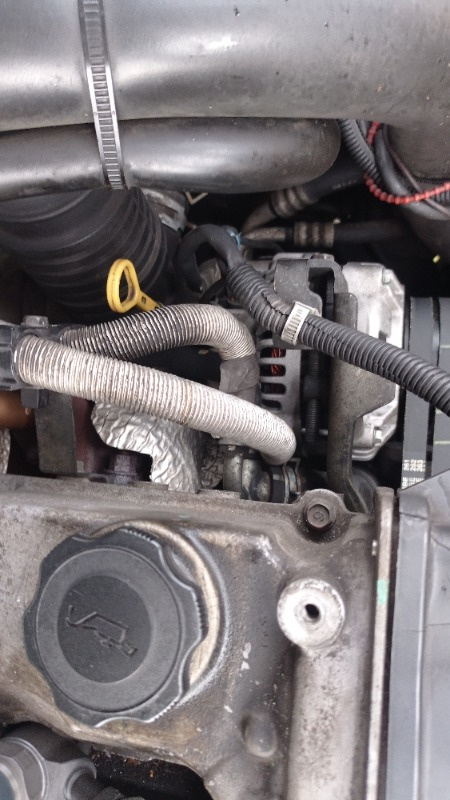

Moin
Hier ein paar Bilder von der Halterung und Spannvorrichtung. Ich hoffe man kann was erkennen. Gruß Reinhard
2,4-l-D-4D 150 PS Bj 2019
