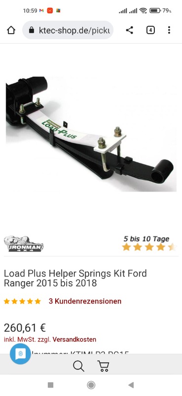

Ob 3.500 oder 5.000 € - da muss der PU Bj. 2007 aber noch super in Schuss sein.
Neue Dämpfer hinten in 30 Minuten Arbeit und dann weiter sehen, evtl. nochmal neue Blattfederpakete oder eine Luftfeder-Unterstützung.

Im Endeffekt sind das ja auch nur andere Federn und Dämpfer….
Die Blattfeder hinten ist verstärkt und erst 40tKm alt, denke nicht, dass die unbedingt neu muss.
Ich werde wohl erstmal die Dämpfer austauschen, das ist ja wie geschrieben keine große Sache….
Ich schwanke noch ob ich die günstigen Monroe Adventure (370€, Gasdruck) oder die teureren Koni Heavy Track (630€, Öldruck) nehme… vielleicht bestelle ich beide und schau mir die mal an und schick dann die zurück, die mir weniger gefallen….
