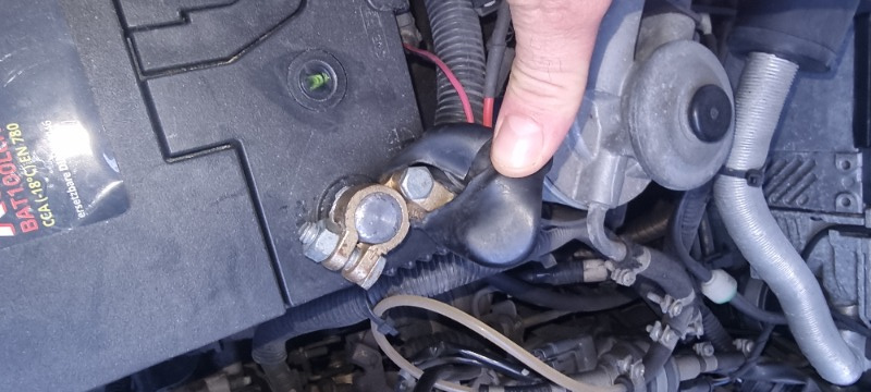

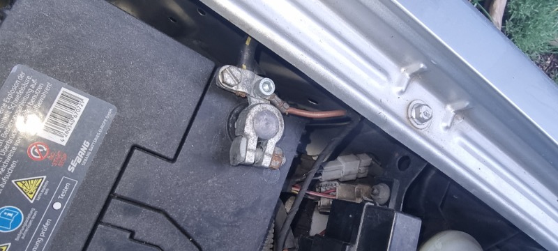

Also die Batterie ist nagelneu! Habe auch eine andere neue Batterie zum testen verbaut ging 3 Tage gut danach das gleiche! Alle Kabel und Verbindungen sind top .Habe ich schon sauber gemacht! Ich habe doch das schlüssel Symbol sorry!! Dachte nur weil ich einen stinknormale Schlüssel habe!
das Symbol geht auch wieder aus! Sobald ich das Zündschloss wider in Stellung 1 mache leuchten alle Symbole auch wieder normal! Momentan springt er auch sofort an! Bin mir sicher das er bald wieder nicht anspringt !!! Hir nochmal die genauen Daten! 26.03.2002 bj xlt 4wd 2,5 l Diesel 109 PS Lima ladet 14,9 v es ist einfach so wie wenn auf einmal keine Batterie angeschlossen wäre wenn ich Zündschloss ganz auf Zündung mache! Und jedesmal muß ich Uhr und radio Sender neue einstellen! Danach!

Schau dir mal die Polklemmen genauer an. Vielleicht ist da wo ein Bruch drin dadurch Wackler...

Habe ich alles überprüft! Es ist alles wie neu! Gibt es da ein relais wo solche Probleme machen kann?
