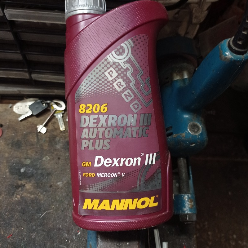

Ein äquivalentes Produkt bekommst du bei Ravenol. Hatte mich seinerzeit rückversichert!
Mit "normalem" Getriebeöl zerstörst du dieses Getriebe durch Überhitzung. Meine MAZDA (!!!) Werkstatt wusste nämlich nicht von dieser Besonderheit. Keine 2.000 km nach der großen Inspektion hatte ich das Malheur

Ich nehme mal an, dass du das "RAVENOL ATF MERCON® V 4L" verwendest, richtig? Dann werde ich dies bestellen und demnächst einfüllen.
Danke

Werde dann nämlich ein Öl von Ravenol dafür bestellen.
bei dem Ravenol-Link von suzali hat nur ein Öl den LS-Zusatz schon drin, bei allen anderen muß ein Zusatz verwendet werden.

tcity schrieb: Hi, ja, genau. Das ist wohl das "RAVENOL Getriebeöl EPX SAE 90 GL-5"
Wobei das dann auch im Differential ohne LSD verwendet werden kann.
Richtig?
Dann bestelle ich das.
Moin jetzt nichts verwechseln Getriebe und Differential sind verschiedene Öle.
Das ist z.b fürs Getriebe

Dürfte also richtig sein, obwohl auf der Flasche "Getriebeöl" steht, ist das auch für das Differential gedacht.
->"Use RAVENOL Getriebeoel EPX SAE 90 GL-5 in hypoid gears for hypoid gearbox, manual transmissions, axle drives, distributor and intermediate transmissions in vehicles and working machines."
Also dürfte doch alles richtig sein, oder?
Das Getriebeöl habe ich bereits gekauft, auch eins von Ravenol " www.ravenol-sho...con-v "
