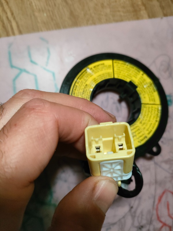

Frohe Weihnachten n die Runde! Habe die Wickelfeder ausgebaut und die beiden Kontakte des gelben Steckers (s. Bild) haben einen Kurzschluss. Sieht erstmal aus, als ob die Wickelfeder die Ursache ist.
Nun scheint es bei anderen Fahrzeugen eine "Kurzschlussspange" zu geben, die die beiden Airbagleitungen kurzschließt, wenn der Stecker nicht eingesetzt ist. Zum Beispiel https://youtu.be/9iL5HNO4Z4U?si=ZKWQy5EBcg8rJpPZhier zu sehen bei 1m:30 sek.
Ich kann bei der Ranger Feder nichts derartiges erkennen, will aber sichergehen, bevor ich das Teil bestelle. Danke!

25 Dez 2023 17:21 #18
von glstrich6
glstrich6 antwortete auf Besichtigungstipps Ford Ranger 2003
Update: tatsächlich hat die Wickelfeder so eine "Kurzschluss-Spange", die durch die Steckverbindung beiseite geschoben wird.. Nach dem ich das auch gemacht habe, gab es keinen Kurzschluss mehr und die Airbag Leitungen haben den Durchgangstest einwandfrei bestanden . Die Wickelfeder kann ich also ausschließen.
