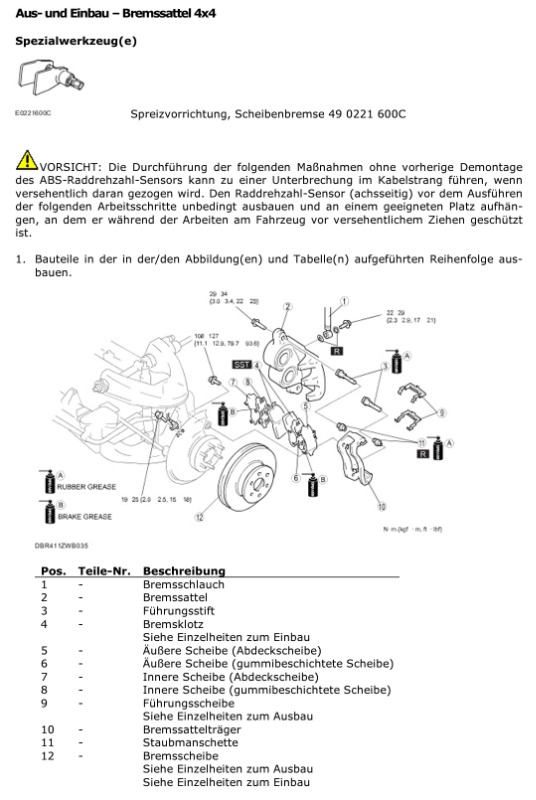

ich muss meine Scheibenbremsen vorne erneuern (Beläge + Scheiben) und wollte mal fragen, ob jemand die Drehmomente kennt die ich für die Befestigung vom Bremssattel etc. benötige? Leider wurde ich in den anderen Beiträgen nicht fündig und in meinem Werkstatthandbuch stehen sie irgendwie nicht dabei!
Herzlichen Dank schon mal!

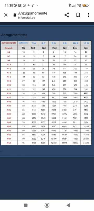

Ich denke, mit Gefühl kommt man hier sehr weit.
Ansonsten kannst du auch nach Norm und Gewindetyp die Anzugsdrehmomente im Internet finden, siehe Anhang.
Grüße, Dennis
Gesendet von meinem M2101K7BNY mit Tapatalk

2,4-l-D-4D 150 PS Bj 2019
Anzugsmoment des Bremssattelträgers ist 108 bis 127 Nm.
Bremssattel 29 bis 34 Nm.
