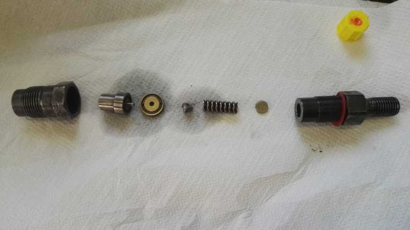

Letzten Herbst hatte ich ja die Einspritzdüsen "am Stück" gegen preiswerte (asiatische?) Düsen getauscht, nun kommt der eigentliche Wechsel der Zapfendüse incl. Druck einstellen:
Hier die zerlegte Düse, das Einstellplättchen ist die kleine Scheibe mit "22" drauf.

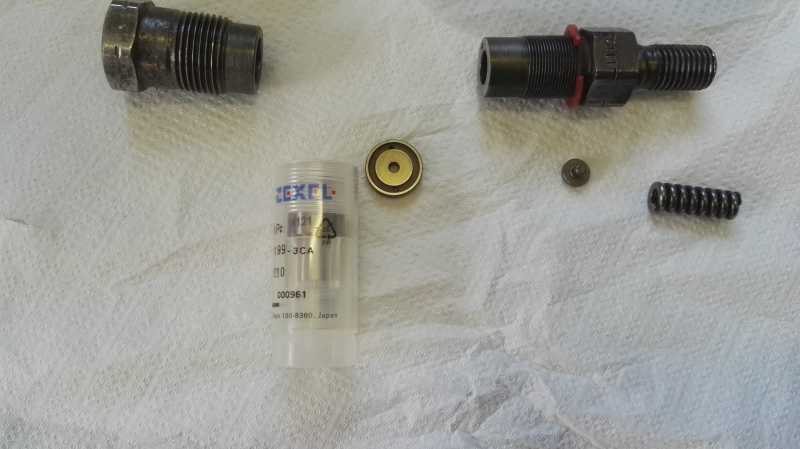

Hier ein Bild der originalverpackten Zexel-Düse

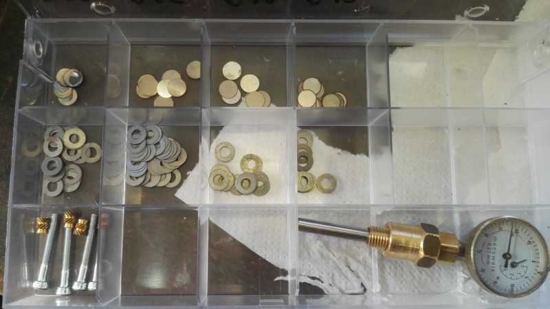

Um nicht die teuren Sets mit einstellplättchen zu kaufen habe ich mir aus Fühlerlehrenband diverse Scheibchen geschnitten, angefangen mit 0,02mm bis 0,15mm, sowie verschiedene Scheibchen aus dem Musterbau dazu.
Rechts unten ist die Messuhr um den Förderbeginn einzustellen.
