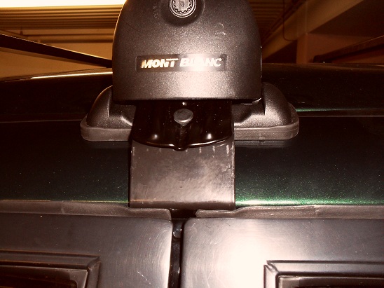

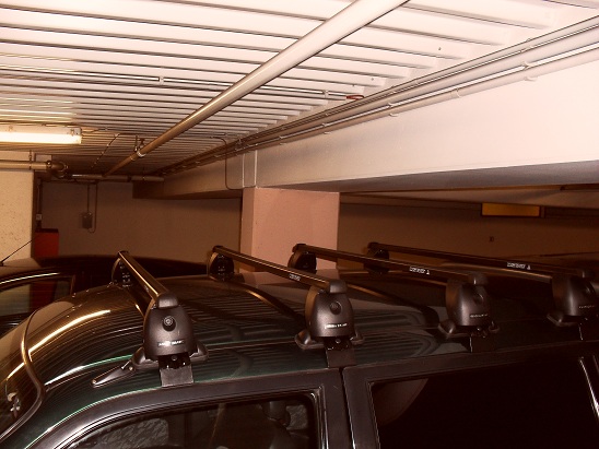

Hallo Joachim!
Ja, in Bad Kissingen war ich schon mal. Da müsste man mit dem Bus erst runter zum Fahrzeug und dann wieder hoch.
Ne, jetzt habe ich ja die passenden Dachträger.
@ll:
Hab mal Bilder gemacht...
[attachment=1:1chkuc3d]SDC19618.JPG[/attachment:1chkuc3d]
[attachment=0:1chkuc3d]SDC19626.JPG[/attachment:1chkuc3d]
Nun habe ich aber mal einen ausgeklappten Zollstock auf die Träger gelegt und... Das Dachzelt ist 210cm lang.
Da müsste ich die Hartschale aber vorn und hinten ziemlich überstehen lassen! :shock:
Ich muss mir wohl was einfallen lassen. Vorne soll es nur wenig überstehen, dafür muss ich am Zeltboden hinten eine Stütze anfertigen (lassen?), die dann den Überhang des Zeltes auf dem Hardtop abstützt. Die Leisten zum befestigen an den Dachträgern sind ja durchgängig (vorn bis hinten). Also muss ich ein eckiges Profilrohr in den Maßen der Träger finden, wo dann zwei schräge Stützen millimetergenau zum Top runter gehen, an deren Enden so "Teller" sein sollen, die mit Gummis beklebt sind. Diese Stütze wird dann auch mit den selben Klammern befestigt, mit denen die Träger an Zelt und Querstangen der Dachträger festgemacht werden.
Wegen der Rundung des Daches habe ich auch geguckt. Die drei hinteren Träger haben keine Differenz zueinander. Nur vorne müsste ich lächerliche 1,5 cm ausgleichen.
Lege ich ne Leiste drauf, wenn ich das Ding anschraube.
Dazu muss ich das Zelt erstmal haben, um alles genau ausmessen zu können.
Das dauert aber noch ne Weile... Ich werde dann wieder berichten.
