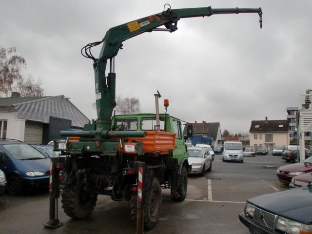

Unimog 2,0to mil. Gl. mit Kran.
Dann braucht es nur noch den passenden Anhänger...
