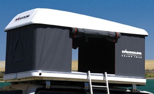

Moin Leute!
Wenn ich das hier alles so lese, merke ich, dass mir wohl ein ordentlich großes Stück Arbeit bevorsteht:
Wir wollen uns dieses Jahr auch ein Dachzelt zulegen und damit Touren im Norden Europas unternehmen.
Hatte schon an @Elki wg. ein paar Tips geschrieben...
Wieviele und welche Träger sollte man nehmen? Mindestens 4, oder? Kann man diese dann egal wo oben anschrauben? Sind die Aufnahmen am Dach durchgängig nutzbar? Sollte man vielleicht doch lieber 6 Träger nehmen? :shock:
Wir möchten nicht so ein schräges Zelt, sondern lieber ein gerades Teil. Ist mehr Platz und sieht stabiler aus.
In Bad Kissingen sind ja wohl auch immer einige Aussteller vor Ort? Vielleicht könnte man dort eins kaufen...
An Dachzelten hatten wir eventuell an sowas gedacht:
[attachment=0:11tsb1al]Zelt.jpg[/attachment:11tsb1al]
Von: http://www.autohome.it/file_de/magg_extreme_forest.html
Was sagt ihr dazu? Gut oder habt ihr andere Tips?

ohohoh! (nicht hohoho!!) vaddi,
da warst du aber ganz tief im keller und hast eine leiche ausgegraben! (andere würden jetzt leichenschänder zu dir sagen
aber nun zu deinen fragen: was verstehst du nunter:
wenn du jetzt so eins wie auf deinem bild, bzw link meinst täuschtst du dich gewaltig im platzangebot (sofern du eins zum aufklappen meinst (wie zb elke hat))
bei den "aufstellzelten" vergrößert sich halt (im gegensatz) zu den "aufklappzelten" die grundfläche nicht.
die dachleiste (das schwarzer ding auf deinen dach) würde ich überhauptnicht für einen dachträger nutzen! die (meiner meinung nach) besseren träger stützen sich auf der fläche zwischen der schwarzen leiste und der tür ab. zum befestigen greifen die dann in den türausschnitt rein und klemmen sich dort fest. ich hatte mein dachzelt mit 3 trägern befestigt. elke ihres mit 2 doppelträgern (2x2).
6 halte ich für reichlich übertrieben. zumal es da wohl auch probleme mit den befestigungsmöglichkeiten geben wird. übrigens hat dein dach eine wölbung!! nur mal so nebenbei. damit wird es mit mehr trägern nicht einfacher.
gruß tomax

Hi Vaddi,
das abgebildete würde für mich persönlich sofort ausscheiden, weil es länger ist, als die Dachfläche..... damit kriegst du einen "unbefestiget" Überhang übers Hardtop.
Persönlich mag ich die Form, die auffaltet, wie ein "blasebalg" am liebsten: kleines Maß mein Fahren, max Platz beim Nutzen, plus ein trockenes Plätzchen, wo man einfach z.B. Handtücher aufhängen kann, sich selber drunterstellen, eine Autotür trocken öffnen, evtl. zusätzlich abhängen für ein "prvates Plätzchen für die Morgentoilette", etc....
Wichtig wär mir auch ein doppeltes Dach: Isoliert kalt und warm (etwas zumindest) und ist definitiv trocken, wenn von oben nass kommt.
Eigentlich find ich mein Hannibal optimal, einziges Mangko beim Handling: es wiegt 60 kg. Der Preis ist hoch, aber wenn ich so überleg, was wir damit schon angestellt haben - da wollt ich kein so'n dünnes, schlabberiges Billigding!!!!
Ansonsten, die Befestigung hab ich ja im anderen Tread schon erkärt, Dachwölbung ausgleichen, etc...
Das angebot zum telefonieren steht übrigens immer noch, und wie Du siehst ---- ich bin wach
Elke

Moin Tomax, moin Elki!
Danke erstmal für eure Ausführungen. Ich sehe schon, da ich bei dieser Sache quasi bei >0< anfangen muss, wird das ne anstrengende Aktion. Wie kriege ich nur all das Zeug zusammen was ich brauche und auch noch das optimal passende... :shock:
Mit der Fläche des Zeltes habt ihr recht. Klar, wenn ich was zum ausklappen habe, wird es größer, kann aber grundsätzlich im gepackten Zustand kleiner gehalten werden.
Und Platz um was aufzuhängen oder zum druntersitzen gibt es auch noch.
Aber, brauche ich das wirklich?
Mir gefiel bei dem Zelt auf dem Bild, dass man es nur hochschieben muss und sonst nix. Aber klar, dadurch muss es ja ne größere Grundfläche haben, weil man nix aufklappen kann.
Das Zelt, das ich haben möchte, sollte robust und sicher sein, einfach zu bedienen und eher so geartet, dass es schnell zum schlafen aufgeklappt werden kann, vielleicht auch mal bei schlechtem Licht. Daher muss es nicht unbedingt so komfortabel sein, dass ich darin 14 Tage auf nem Zeltplatz wohnen möchte.
Zu den Dachleisten: Ich dachte immer, man muss diese Leisten auch benutzen! Wir haben ja schliesslich nicht solche Relings wie der Opel Zafira z.B., wo man die Träger einfach draufklemmt. Bisher wusste ich aber nicht, dass es auch noch andere Möglichkeiten und Dachträger gibt, die z.B. in die Türen eingreifen. Die werden dann wohl durch ihre größere Auflagefläche haltbarer sein, oder? Was aber sagen die Türgummis dazu? Oder klemmt da nix, wenn man die Türen zu macht? Hättet ihr da vielleicht einen Anbieter für diese Teile mit der genauen Bezeichnung (L 200, Bj. 2001, 99 PS) ?
@Elki schreibt ja, das Hartschalenteil würde bei dem Zelt auf dem Bild über das Hardtop stehen. Könnte man dafür nicht noch was basteln, das den Überhang abstützt? Ins Hardtop zu bohren bräuchte man ja dafür sicherlich nicht, wenn man was hätte, das man einfach nur dann zwischen Hardtop und Zeltboden schiebt, wenn man das Zelt benutzen möchte!? Oder wie seht ihr das als erfahrene Praktiker?
Aber letztendlich werden wir wohl erst noch Bad Kissingen abwarten müssen, weil da ja auch solche Zelte verkauft werden und man sich genau ansehen kann, was passt. Und vielleicht haben die auch bessere Messepreise? Ausserdem seid ihr ja auch dort, da kann man ja nochmal vor Ort schwatzen. 23.-26-6-2011 ist die "Abenteuer Allrad" ja wieder...
Elki, Tomax, ihr habt noch ne PN... Und ich danke euch nochmal...

servus,
jetzt fällt mir wieder ein, was ich gestern eigentlich noch schreiben wollte:
elke, ich muß dir da wiedersprechen (und vaddi, dich beruhigen)) der "neo77" hatte genau so ein zelt auf seinem ranger wildtrack.
irgendwo verkauft (oder hat verkauft) er das teil.
ich muß mal suchen.
gruß tomax

Elki antwortete auf Dachzelt aber welches???
meine PM, die ich gestern geschickt hatte, ist irgendwo verlorgen gegangen...
Für 1600.- gabs das Hannibal auch nagelneu, vor 4 Jahren.
Wegen Auflage auf'm Hardtop: Vergiss nciht die Verwindung zwischen HT und Kabine!
Und den Befestigungspunkten in der Regenrinen würd ich da in keinster Weise übern Weg trauen!!!!!
Hab ein Thule-System, mit 4 Trägern, die in die Tür greifen, die Besfestigung war glaub mitsamt Bild hier geszeigt -- bzw. im anderen faden, wo grad drüber diskuitiert wurde.
@Tomax
Der Neo hatte aber kein HT, und ich glaube, der IngoVaddi hat eines wie ich, das etwas höher ist, als die Kabine, und dann gibt das Probleme, weils eben aufliegt mit einem normalen gepäckträger. Höher würd ichs aber auch nicht setzen.
Gut N8
Elke
