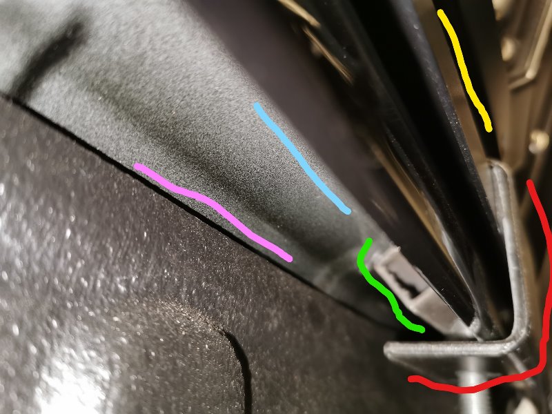

Hallo Dennis,
zur Klarstellung habe ich mal ein Bild von der C- Klammer vorne links von schräg unten Blick in FR gemacht:
- links vom roten Strich: die C Klammer
- rechts oben vom hellblauen Strich: die Kante der L200 Bordwand
- rechts vom grünen Strick: von RSI mitgelieferte gummierte Vierkantrohre mit Loch drin, damit der Druck der Schrauben - flächig von unten auf die Bordwandkante drückt
- links unter dem gelben Strich: die Innenkante des RSI Hardtop
- links unter violettem Strich: Oberkante meiner Laderaumwanne
D.h., Solange eine Laderaumwanne nicht über die L-Bordwand hinausgeht, also zwischen der Bordwand und Unterkante RSI liegt und wenn gewährleistet wird, daß die Vierkantrohr- Halteklötzchen kraftschlüssig von unten auf die Oberkante der Bordwand drücken können, um das Hardtop hinreichend zu fixieren, sollte es keine Probleme geben.
Ich glaube die Aussage mit der Laderaumwann kommt daher, daß in Südafrika und Australien die Pickups noch als richtige Laster mit offener Laderfläche verwendet werden und die Laderaumwannen daher meistens overrail Schutz haben.
Ich finde bei den ALU und Stahl Varianten das RSI durch die 45 Grad Abkantung vorne, hinten und seitlich noch optisch am gefällisten, aber darüber lässt sich ja trefflich streiten

Hallo Martin,
danke für die Bilder! Ich hab dir eine PN geschickt

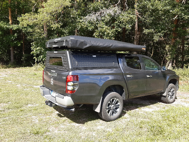

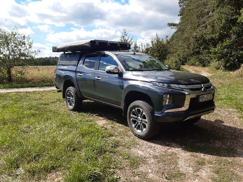

So, kleines Update: Wie aus der Signatur ersichtlich, hat der L einen neuen Hut bekommen - siehe Bilder

Moin.
Perfekt, sehr schöne Kombi.
Leider finanziell außerhalb meines Budgets.

Im Vergleich zu den Alternativen A) Wohnkabine oder
Entfernung Ladefläche & Festauf- bzw. -umbau tatsächlich noch relativ günstig.....dafür zugegebenermaßen mit Abstichen beim Komfort.
Zudem war zum Zeitpunkt der Bestellung noch nicht bekannt, dass eine Fellnase bei uns einzieht. Und jetzt überleg ich, wie ich die Nase in das Zelt befördert kriege....
Im Auto bzw. auf der Ladefläche schlafen ist eher keine Option, da legt sowohl der Hund als auch die Frau Veto ein
