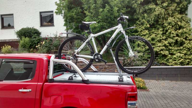

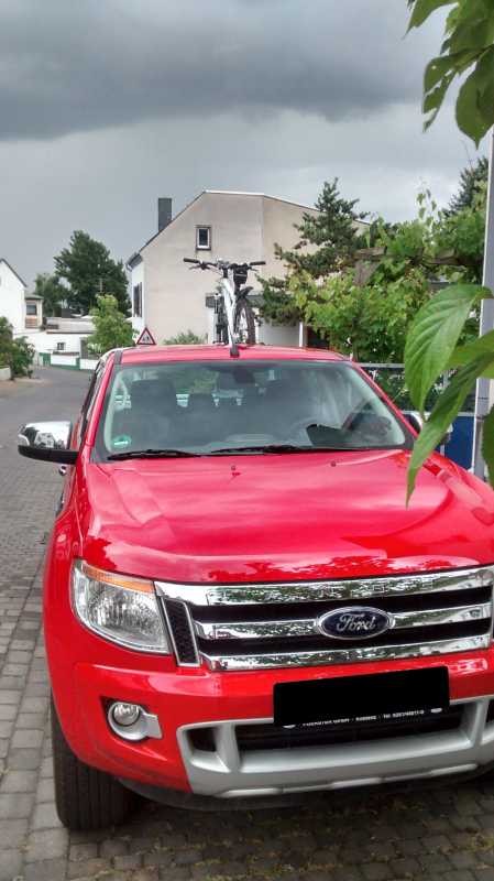

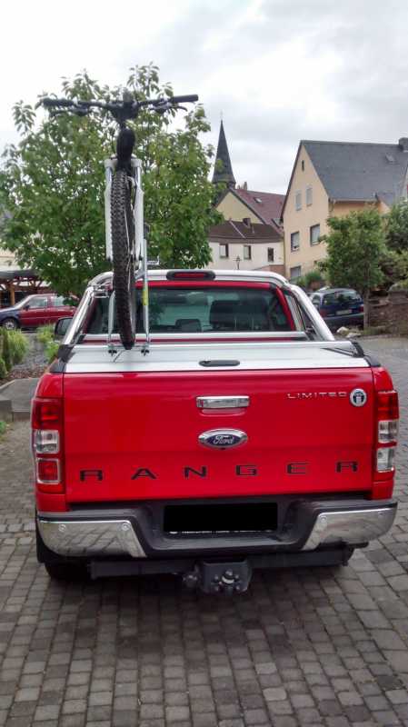

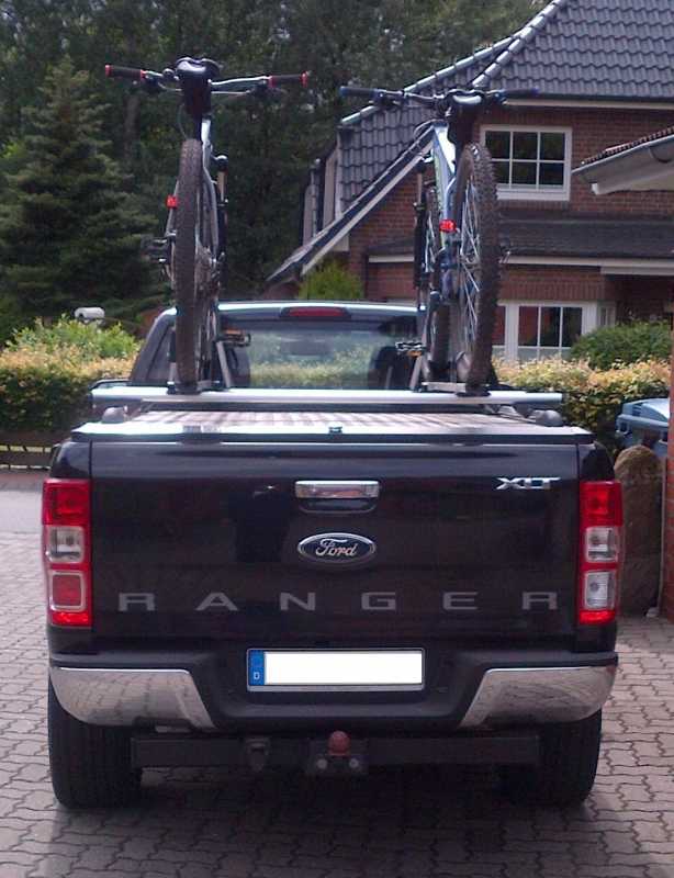

das ist mal ein ordentlicher Auftritt.
Sieht super aus

Moin Mario,
Das sieht ja mal nach einem Klasse Träger aus.
Ich suche auch so etwas für meine Heckklappe, habe aber nur eine ca. 1 cm dicke, runde Edelstahl-Reeling.
Meinst Du, das der Grundträger da auch passen würde ?

Moin Heiner,
laut Montageanleitung soll die Reeling eine Stärke von min. 18mm und max. 55mm betragen. Somit ist Deine Reeling etwas zu dünn, vielleicht kannst Du die ja noch etwas verstärken.
Die Reelingform ob Rund, Kantig oder Oval spielt dabei keine Rolle.
Gekauft habe ich den Träger hier: www.traegerspez...t.de/

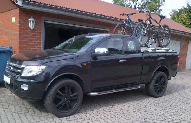

Moin Ralph,
genau so muß das aussehen!
Material schonender, sicherer, Bike Transport, man hat noch den ganzen Laderaum zur Verfügung und kommt überall vernünftig ran!
Lässt Du den Träger die komplette Saison montiert, oder nimmst Du den jedes mal wieder ab?

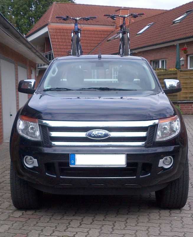

Ich will den Träger die ganze Saison drauf lassen.
Ist mir zuviel Arbeit den jedes mal rauf und runter zu bauen.
Muss den Träger aber nochmal runternehmen.
Der Fahrradträger ist ein Teil aus dem Zubehörhandel, also nicht speziel auf die Querträger abgestimmt.
wie das dann eben so passt sind die Original Befestigungen vom Radträger zu schmal.
Gehen bis 48 mm Barrenbreite, und meine Querträger vom Top haben 50 mm.
Also hab ich mir andere Befestigungen gemacht, eben 4 mm breiter.
Und naja, etwas Lack hätte auf den neuen Befestigungen hätte auch nichts geschadet.
Nach einem WE Regen bekommen die so eine seltsam rotbraune Farbe .
Aber nunja, es gibt Dinge die macht man 2 mal bevor es passt.
Gruß,
Ralph

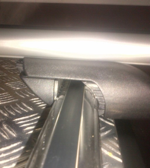

Moin Heiner,
der Trägerfuß sitzt so auf der Reeling.
Der Träger wird mit einem spez. Schlüssel von aussen gegen die innere Klemmbacke auf die Reeling geklemmt. Die äussere Klemmbacke hat ein schräges L Profiel, somit lässt der sich nicht wie bei deinem Träger komlett zusammen schieben!
Hier mal der Link direkt zum Artikel: www.traegerspez...5.htm
