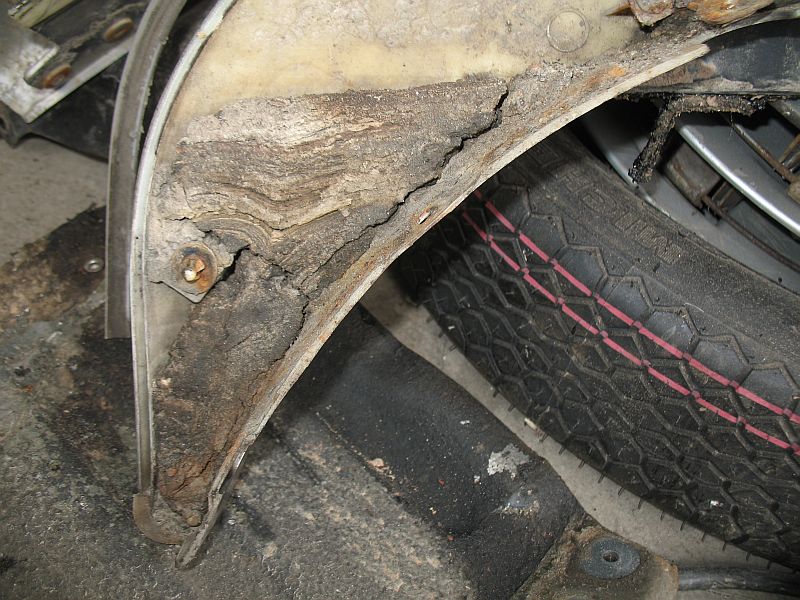

OffRoad-Ranger antwortete auf Hohlraumversiegelung
Hohlraumversiegelung sollte man nur machen, wenn man weiß wie es darin ausschaut.
Ich werde mal meinen Geologen fragen aus welchem Schlamm sich die Sedimentschichten so zusammensetzen
Neun Jahre unbehelligt im Kotflügel, da wundert es mich nicht, wenn man da manchmal zu lesen bekommt, daß Birken darin wachsen

04 Jul 2011 19:42 #13
von Baeda
Baeda antwortete auf Hohlraumversiegelung
Servus Werner,
alles andere schon trocken?
Nicht nur Deine Sedimente, entfaltet sich schon fast aus wie eine Gebirgsfaltung;-)
Gruß Peter
Gruß Peter

jester antwortete auf Hohlraumversiegelung
hi ranger
solch huebsche ablagerungen sollten eigentlich sorgfaeltig herausgeloest, geschliffen & eingerahmt werden.
dann koennte ein experte sicher jedes einzelne schlammloch identifizieren
no mountain high enough
04 Jul 2011 21:19 #15
ja ich habs ganz vorsichtig mit dem Kärcher "herausgelöst", so hat der Geologe eine richtige Herausforderung
Heute noch das Fertan abgewaschen und morgen gehts dann weiter mit UBS220 (Schutzwachs transparent) und Zusammenbau der Verbreiterungen.
hi
war ja klar - man sieht ja dauernd archaeologen mit hdr rumrennen
reicht es bei so einen langjaehrigen sammeleck 'nur' mit rostumwandler & ubs drueberzugehen ?
mfg J
mfg J
05 Jul 2011 07:39 #17
da sich der Rostansatz nur am Kotflügel befindet, denke ich ist es ausreichend, ihn so zu beandeln.
In fünf Jahren wird er dann vermitlich das zeitliche gesegnet haben, dann kommt einfach ein neuer dran. Das ist von den Kosten her, insgesamt die günstigste Variante.
