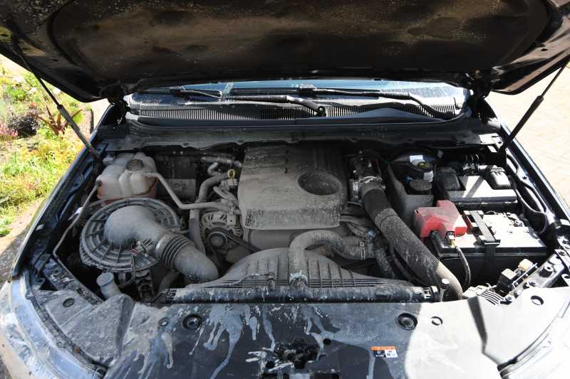

Da ich ja eigentlich Off-Road Neuling bin - wie reinigt ihr eure Motoren, wenn die so aussehen:

Mit Dasty einsprühen, kurz einwirken lassen und dann mit dem HDR "abwedeln".
Gruß, Jörg

28 Aug 2017 14:00 #13 von Sisko
Sisko antwortete auf Motorraumpflege
Hallo Andreas,
ich versuche es nicht so weit kommen zu lassen und umfahre die tiefen Schlammwasser-Löcher...
Der ganze Schmodder sitzt Dir in den Kühlern, den Lagern, der Lichtmaschine,wenn Du richtig Pech hast über die Entlüftung in den Achsen, dem Getriebe...
So wie es auf dem Foto aussieht ist der Lüfter angesprungen im Matschwasser, da wird dann alles im Motorraum so richtig bedient...
...ist aus meiner Erfahrung auf lange Sicht nicht so richtig gut für das Auto, weil man es an den genannten Stellen nicht einfach so auswaschen kann. Zum Spaß mit dem Offroad-Spielzeug kein Problem, würde ich mit meinem Alltagsauto welches noch lange laufen soll so nicht machen.
Grüße und viel Spaß beim Schrubben
Sisko

Mit dem Hochdruckreiniger vorsichtig alles anfeuchten ( abwedeln )und weichen lassen. Nach 10 Minuten wieder mit dem HDR drüber gehen und versuchen den Schmutz los zu werden.
Reinigungsmnittel würde ich erst mal nicht verwenden, da es die Oberflächenspannung des Wassers nimmt und dieses wiederrum überall in alle Stecker und Ecken reinlaufen kann.

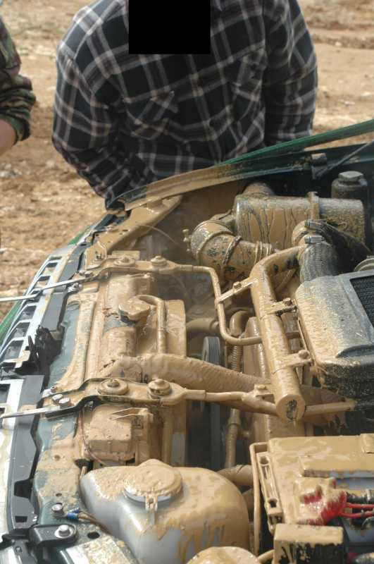

Motorräume sehen halt mal so aus:
Das war vor zwölf Jahren und mein Magnum fährt noch immer. :oops:
Letzte Änderung: 28 Aug 2017 16:27 von OffRoad-Ranger.

28 Aug 2017 21:13 #19 von Dirtymicha
Dirtymicha antwortete auf Motorraumpflege
meiner sah beim Sommerfest ählich wie Offroad-Ranger sein Motor aus, nur bei mir der ganze Motorraum. Mancher wird sich daran erinnern.
Hab ihn in der Waschanlage vom Park nur grob gereinigt ( Kühler und Lichtmaschine), da die HDS dort doch heftig sind. Zuhause dann in der Box mit Motorwäscheprogramm dann gründlich gereinigt. Der Schlamm von Mammut hinterlässt jedoch schon Spuren, wie jeder Dreck und du wirst es ohne die Chemiekeule nicht wirklich alles wegkriegen. Stört mich aber nicht, Hauptsache der Kühler , Lichtmaschine Baterie und Sicherungskasten und unter der Abdeckung des Motorblocks ist der Dreck ab.
Wird beim nächsten Offroad Einsatz bestimmt wieder dreckig und der Motor muss das abkönnen.

Also ehrlich gesagt, so was wie damals mit meinem Landcruiser (ist schon ein paar Jährchen her, das Bild) würde ich nicht mehr machen. Macht zwar saumäßig Spaß, aber er sah danach fürchterlich aus, und die Lehmpampe wollte auch nicht mehr so richtig abgehen... Hab da 3 alte Bilder gefunden:
Danach dann...
Micha hat recht, ganz wird man das nicht mehr abkriegen, wenn man öfter durch SChlamm fährt. Aber wichtige Teile wie Kühler oder Lichtmaschine sollte man schon reinigen...
