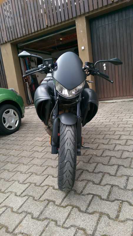

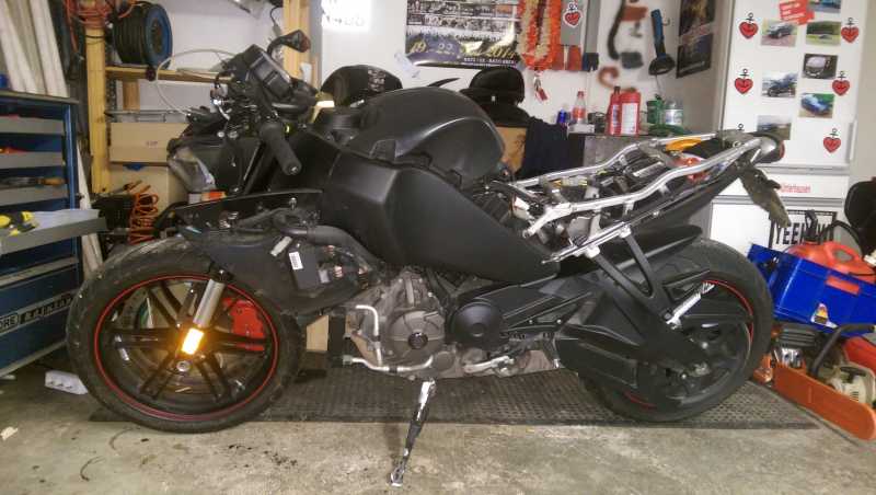

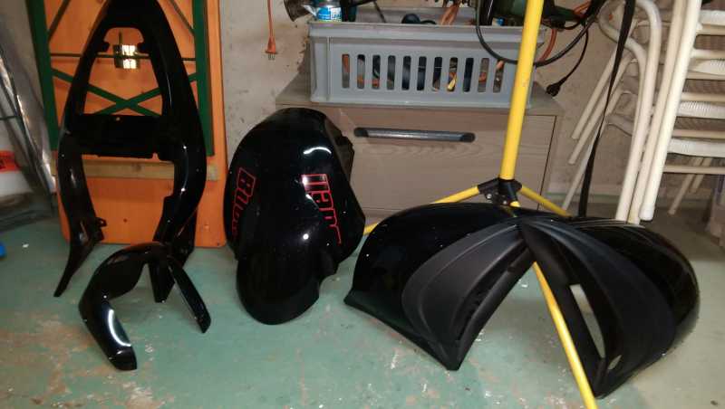

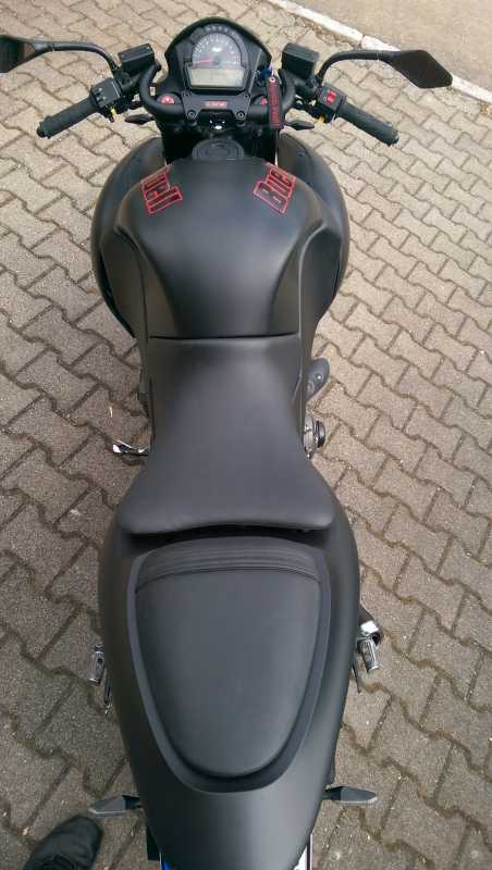

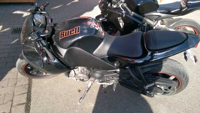

Sooooo, kann jetzt auch mal meinen Senf hier abgeben
Vor 2 Wochen mein Mopped gedippt.
So sah des vor der Behandlung aus
Da alles an Kunststoff teilen behandelt werden sollte und ich ungern abklebe erstmal gestrippt
Und alles schön entfettet
Bilder von den einzelnen schichten Stelle ich jetzt keine ein, ist auf dem Foto nix zu erkennen. Bei mir waren es 4 seeeehr dicke. Habe auf dem bissle Motorrad 4 Liter verbraucht.

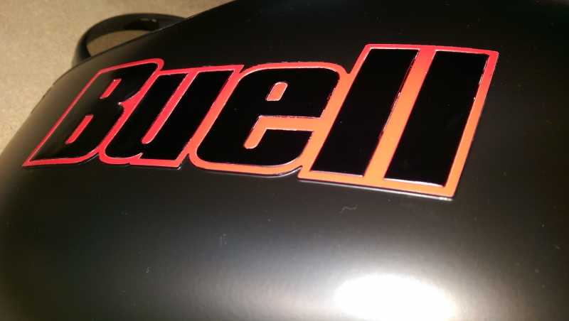

Mal die Oberfläche im detail

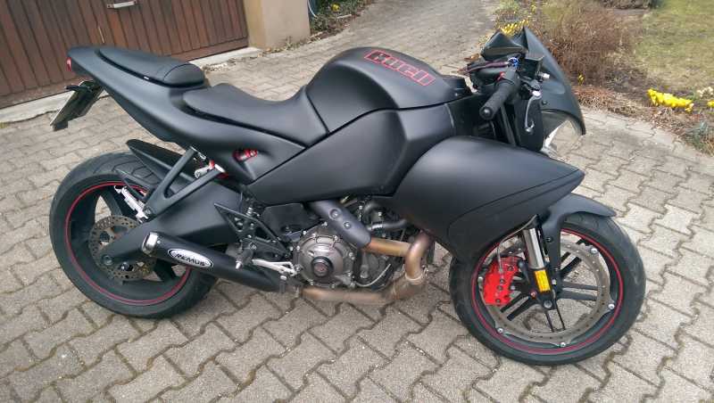

Und die Kiste wieder am Stück
Fazit
Kenn mich von Berufs wegen her mit Lack und co etwas aus, war mein erster Versuch mit plasti dipp und bin eigentlich ganz zufrieden bisher.
Material verbrauch ist bei den runden teilen enorm, da man sehr auf den Verlauf achten muss um eine schöne glatte Oberfläche zu erhalten. Stelle ich mir am Auto aufgrund der Kanten etwas einfacher vor. Ganz ganz wichtig ist es die angegebene Temperatur (20°) einzuhalten sonst gibt's murks und man muss die schichten sehr lange ablüften lassen.
Das man die pampe aus einer Spraydose sauber verarbeiten kann, will ich mir nicht wirklich vorstellen können, da es ja fast nur auf und zu gibt. Ich habe mit einer SATA Lackierpistole mit ner 1.7 Düse und 3,5 Bar Druck gearbeitet.
Mein vergleichstest steht in Form einer Mattschwarz gedippten Regentonne im Garten
Mal abwarten was die im Laufe des Jahres so macht vielleicht wage ich mich dann an mein Heiligs Blechle ran, wobei ich da am besten ein komplettes Fass Dip bestelle
Kurz zum Motorrad,
ist eine 2009er Buell 1125 cafe racer mit 1125 ccm rotax V2 Motor Wasser gekühlt. Wiegt Ca 170 Kilo und wurde durch innere Chirurgie zu 163 Ps am Hinterrad bei 124nm gebracht.Alles in allem ein eher Lebens verkürzendes Spassgerät
Gruß Sascha
Ps: Seither noch keine 10 Meter gefahren unter 10 Grad ist's mir einfach zu kalt
Fazit
Kurz zum Motorrad,
Gruß Sascha

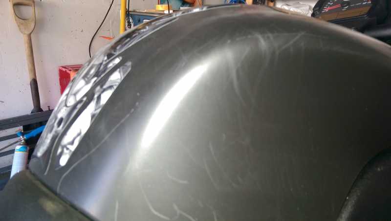

Also was ich jetzt nach Ca 500 gefahrenen Kilometern sagen, das Zeug ist kratzempfindlich jenseits von Gut und böse. Ganz heftig zu sehen an den ausbuchtungen am Tank oder den Seitenteilen höhe Soziussitz, an beiden Stellen kommt man mit der Hose in Kontakt.
Also in meinen Augen für Berührungs relevante Teile total ungeeignet
