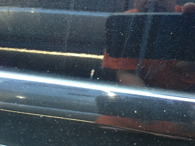

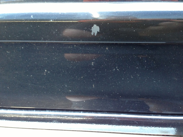

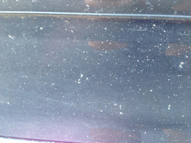

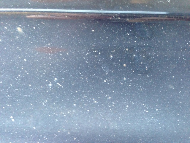

Hier ein paar Bilder. Ich hoffe man kan was drauf erkennen.

Was Du als “Puppel“ auf der Tür beschreibst, könnte auch anhand der Fotos Flugrost sein. Der lässt sich hervorragend mit Lackknete entfernen. Es empfiehlt sich, dass unbedingt vor einer Politur zur machen. Unter den Pads rotierende Rostpartikel sind eher kontraproduktiv. ;)
