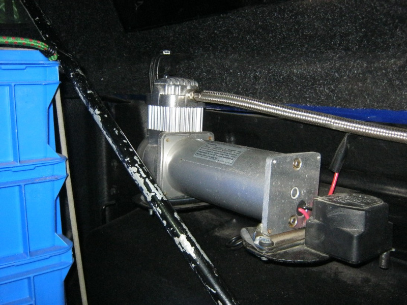

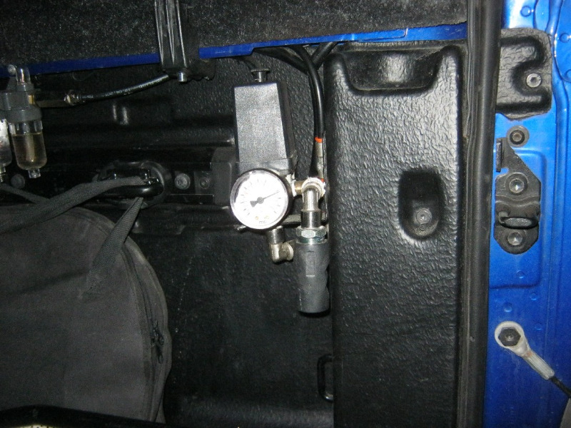

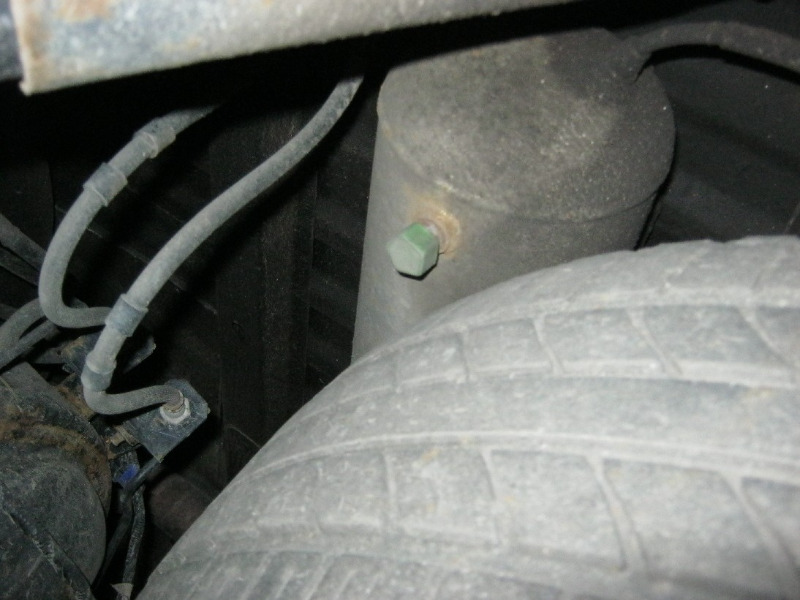

01 Mai 2020 22:15 - 01 Mai 2020 22:21 #5 von p.rauch
p.rauch antwortete auf Suche 12 V Druckluft Kompressor
Ich habe nen Viar im Ensatz, welchen müßte ich nachschauen, füllt meinen 6 Liter Druckluftkessel in ca. 2 Minuten auf 11 bar ohne zu murren.
Wechsle ich auch mal am Auto meines Schwiegersohnes die Räder von Sommer auf Winter (oder umgekehrt) mit Schlagschrauber und Druckkorrektur ohne daß er aussetzt.
Kompressor mit elektronischem Batterie Trennschalter
Wasserabscheider mit Frostschutzdosierung
Druckregler mit Druckluftanschluss
Luftkessel
Alles in allem für ca. 390 Euronen
Letzte Änderung: 01 Mai 2020 22:21 von p.rauch.

04 Mai 2020 01:38 #8 von Forstwald
Forstwald antwortete auf Suche 12 V Druckluft Kompressor
Guten Morgen Peter
bei Deinem Foto mit dem Slicks muß ich ein bißchen schmunzeln ...
Druckluftanlage im Auto dafür Reifen ohne Profil, hörrt sich eher
nach Werkstatt Service Fahrzeug an.
Ich suchen einen mobilen Kompressor gibts den schon mit Drucklufttank ?
Oder muß man alles alleine zusammen bauen ?
Schönen Start in die Neue Arbeitswoche Euch .
LG :l-200: :
Andrea
