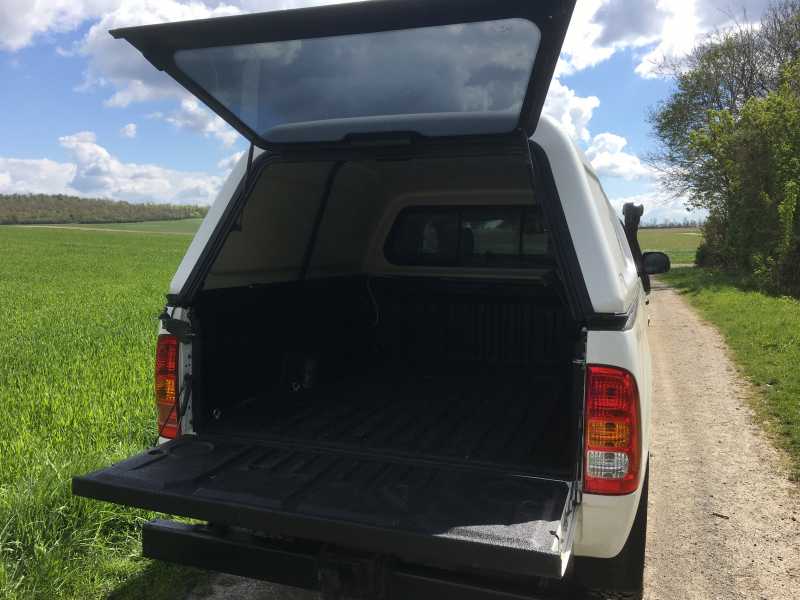

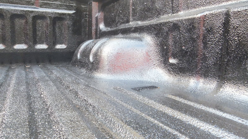

Konnte leider nur mehr diese beiden eher schlechten Bilder auftreiben.
Wichtig ist auch gutes Klebeband!

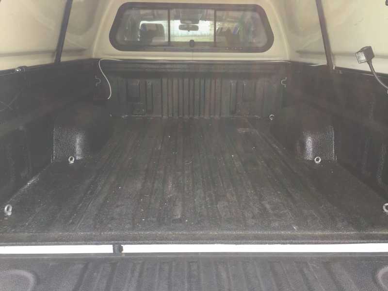

ich habe Herculiner verwendet und hab das Ganze an einem schönen Wochenende im Spätsommer gemacht.
Die meiste Arbeit war das Abschleifen von Hand, der Rest war nicht so wild.
Ich habe Pinsel und Rolle verwendet.
Es wird sicher nicht so gleichmäßig wie mit der Sprühpistole, aber für unter der Wanne, sicher ausreichend.
Es war sogar noch etwas Rest im Farbtopf.

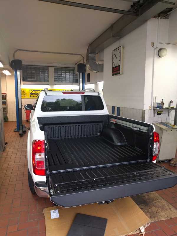

ich habe Herculiner selbst aufgetragen. Alle Teile (Zurrschienen, Hechklappe etc.) entfernen, anschleifen - war beim nagelneuen Navara hart
-, säubern, mit Aceton staubfrei machen und Pampe in zwei Schichten drauf. Hat gesamt (inkl. Trocknungszeiten) ca. 10h gedauert
Darüber liegt bei mir die Auruma Matte (kann ich ebenfalls nur empfehlen, da sie Dellen auf der Ladefläche und umher rutschen der Ladung souverän verhindert
) und darüber das Mountaintop-Rollcover.
Würde ich jederzeit wieder so machen

Die Heckklappe auszubauen ist nicht wirklich aufwändig. Seile aushängen, von unten die Scharniere (2 x 2 Schrauben) lösen und fertig.
Mach nur evtl. vorher ein Foto von der Lage der Schrauben, damit du die Heckklappe danach auch wieder gerade einbauen kannst
