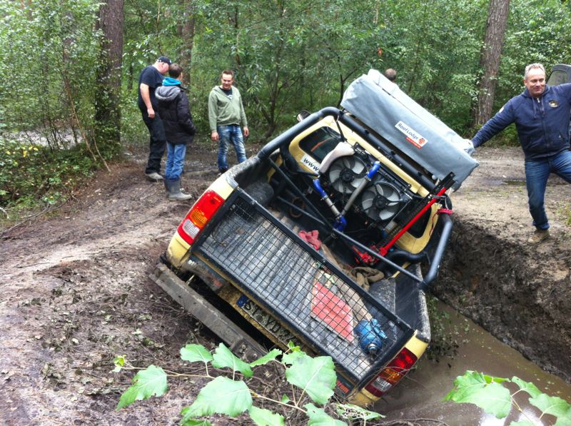

Gestern habe ich mein Kumpel an's Steuer gelassen und der ist doch glatt so geschickt über einen Baumstumpf gefahren, dass es warscheinlich einen Vorderreifen von der Felge gerissen hat. Zeitgleich fehlte die Leistung und der Motor ging aus.
Nach ein paar Minuten spang er wieder an und ging nach einer Minute wieder aus. Zum Schluss blieb er schon länger an und ohne stottern wieder aus. Da ich kein Diesel verliere, gehe ich von der Rücklaufleitung aus, die irgendwo abgeknickt sein könnte. Wird der Treibstoffdruck zu hoch, schaltet das Motormanagement ab.

Mist, der Reifen hat's hinter sich!
Auf der Innenseite klafft ein Riss von ca. 30cm Länge.
