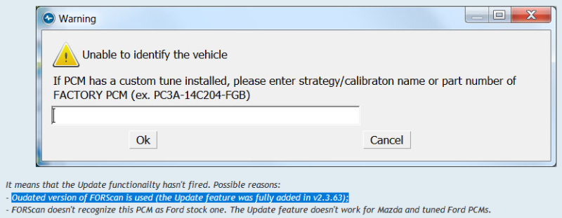

erst mal Danke für die Hinweise habe es geschafft den Treiber zu installiern hat dann das Modul auch erkannt dann beim auslesen die nächste Warnmeldung hat jemand ein Plan was das bedeutet und woher bekomme ich diese Zahlen ,Nummern oder was brauche ich hab ein Foto gemacht!

Ranger 3,2 schrieb: erst mal Danke für die Hinweise habe es geschafft den Treiber zu installiern hat dann das Modul auch erkannt dann beim auslesen die nächste Warnmeldung hat jemand ein Plan was das bedeutet und woher bekomme ich diese Zahlen ,Nummern oder was brauche ich hab ein Foto gemacht!
Ums mal genauer zu beschreiben, die benutzte Forscan Version ist zu alt.
Erklärung:
Du verwendest Version 2.3.17:
Es wird sogar angezeigt, das Version 2.3.68 verfügbar ist.
Gruß Ränschorr
