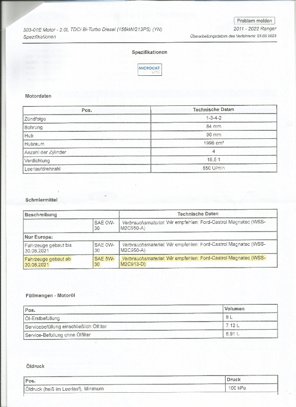

So weit, so gut. Noch aufn Rückweg nachdem ich den Dicken da abgestellt hab hab ich mich gewundert, dass als Material ein Öl mit anderer Spezifikation (nämlich WSS M2C913-D) drauf steht, als das was in der Kundenliteratur verzeichnet ist (WSS M2C950-A)
Auf Nachfrage wegen des Unterschieds zeigte der Meister mir, das die Ölempfehlungen geändert wurden. Das 913-D ist wohl seit mitte 21 für diesen Motor vorgeschrieben. Aber "nur in Europa"!!
Finde ich etwas befremdlich.Das alte war ein SAE 0W30, das neue ist ein 5W30.
Auch wenn das neue nur "veränderte Kaltfließeigentschaften" hat, hab ich das Gefühl, das er beim Anschmeißen lauter ist und auch länger brauch, um warm zu werden..
Gibt es auch noch bessere Öle? Wäre ein (Laienhaft gesagt) ein 0W40 nicht noch besser, es bei höheren Temperaturen seine Fließfähgkeit behält, gerade im Hinblick auf 2 arbeitende Turbos....??

Das 950A steht in meiner Anleitung beim 3,2er für alle Länder mit niedrigem Schwefelgehalt und ab EURO5.
Das 913D ist soll für alle anderen Fälle herhalten, also hoher Schwefelgehalt oder Euro4 und schlechter.
Wäre interessant, welche Info zur Begründung vorliegen. Die Transits (2,2er? oder 2,0er?) hat man damals auch umgestellt (???) und (oder nur) Wartungsintervalle verkürzt (???), nachdem diese erhebliche Motorprobleme hatten.

Tja, aber gerade das 950-A hat die Klassifizierung nach ACEA C2, welche wohl explizit für PKWs mit Abgasnachbehandlung (Partikelfilter) gedacht sind! Steht hier zumindest:
www.kfzteile24....17479
Und mit den Intervall könnte das hier auch so sein. Bis 29.08.21 war die Inspektion alle 30.000 km soweit ich weiß, jetzt alle 20.000. Und die Empfehlung für das 913-D gibts seit 30.08.21...:respekt:
Eine Begründung stand in dem Ausdruck von der Werkstatt nicht drin, wird wohl auch Fordgeheimniss bleiben. :dry:
Also nach einigem Lesen gestern wirds beim nächsten mal mindestens wieder das 950-A, was wohl auch drin war.
Es sei denn es gibt noch was besseres, da muss ich gucken was der Preis sagt.
Ich mutmaße einfach die 2 Turbolader haben bei etwas erhöhter Gasabfrage gut zu tun mit den 2,7 tonnen, wenn die nur 2L zur Befüllung haben. Daher denke ich wird ein hochwertigeres Öl nur vom Vorteil sein... :?
