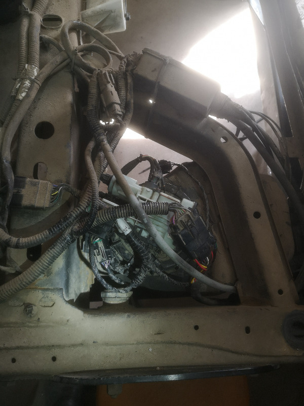

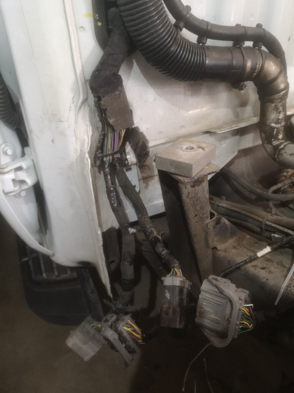

Habe nun die original Heizung von Ford für 450€ selber getauscht, nach dem ich alle elektrischen Verbindungen von den Mehrpolsteckern am Fahrerhaus bis zur Adblueeinheit getestet hatte. Ich habe dann doch den Tank ausgebaut, weil du sonst nicht den Großen Ring gedreht bekommst.
Nach Löschen der Fehler und rücksetzen der Adblue Einheit mit forscan erstmal alles in Ordnung.
Wunderlich war, dass sofort die Anzeige kam: adblue tanken sonst nur noch 1700km.....
War vieleicht nur eine fehlerhafte Tankanzeige schuld? Die ist ja auch in der Heizungseinheit drin.
