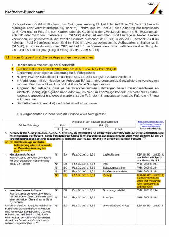

Du brauchst das Schreiben vom KBA (genau das, was Pick up driver gepostet hat), in dem steht, daß folgende Änderungen im Schein/Brief zu machen sind (möglich sind, zu machen).
Der TÜV Mann hat erstmal ein Datenbank update gemacht (wohl um das zu verifizieren, da das wohl nicht zu oft vorkam in letzter Zeit) und mir die Umschlüsselung ausgestellt. Er hat vorher auch immer gesagt, er brauche vom Hersteller ein Zertifikat oder eine Bescheinigung. Das ist Blödsinn. Die Anweisung über die neu hinzugefügten Aufbauarten kam 2011 direkt vom KBA.

Ich habe mir das Schreiben eben ausgedruckt und nehme es in jedem Fall mit, egal zu welchem TüV ich gehe. wenn mir keiner einen näheren TüV als Moers empfehlen kann, werde ich die Stunde Fahrt am Samstag in Kauf nehmen und es dort versuchen

Ich wurde auch bei den ersten 3 TÜV-Stellen (alle TÜV Rheinland) wieder weggeschickt (trotz Ausdruck des KBA Schreiben)
Das würde nicht interessieren, es gäbe ein Anweisung von oben das man das nicht so einfach machen dürfe, es braucht dazu eine Bescheinigung vom Hersteller usw ...
Habe dann gesehen das es bei mir in der Nähe auch eine Prüfstelle vom TÜV Süd gibt (Bretzenheim), da es nur 15km von mit ist bin ich einfach auf gut Glück vorbeigefahren.
Habe dem Prüfer mein Anliegen geäußert, das Schreiben vom KBA hat ich auch wieder dabei.
Er hat einen kurzen Anruf getätigt, einen Blick aus der Halle gemacht "ah ja, ist ein eindeutig ein Pickup. Geht in Ordnung, kann ich machen"
Hat keine 10 Minuten gedauert, dann bin ich mit 32,- € weniger im Portmonee aber dafür mit dem Gutachten für die Umschlüsselung auf BE wieder nach Hause gefahren.

Wenn sie es mit dem KBA-Wisch nicht machen, haut Ihnen das internene TÜV-Schreiben auf den Tisch, was hier auch schon veröffentlicht wurde. Damit sollten alle Klarheiten beseitigt sein.
Mein TÜVer sagte auch, dass es intern lange Streit gab und man sich darauf verständigt hat, dass BE mit Rollo OK ist, Hardtop aber nicht.
