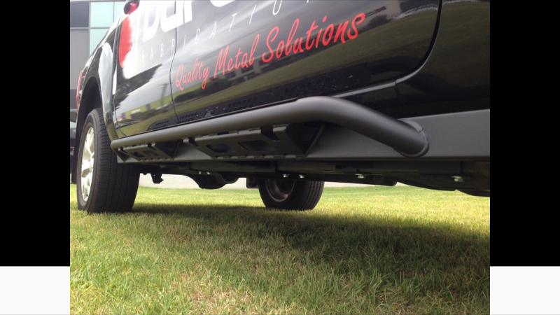

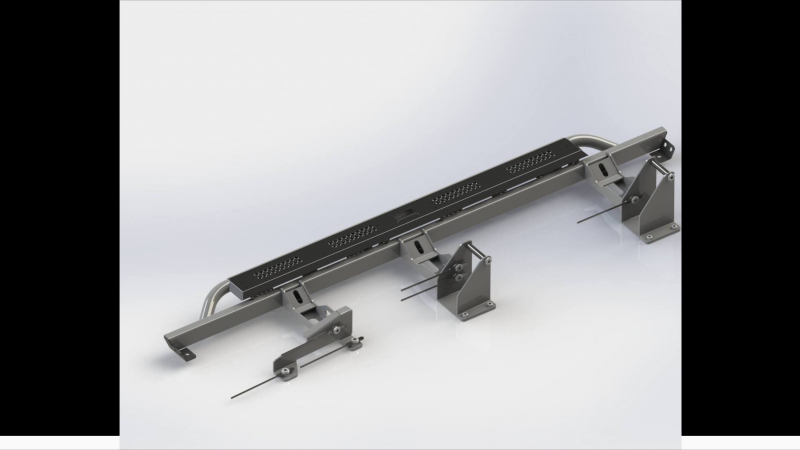

Ich bevorzuge definitiv Rockslider, welche auch noch als Trittstufe dienen können. Sehen besser aus und für kleine Personen im Notfall recht hilfreich...
Hier noch 2 weitere Bilder zu den von mir oben geposteten Rockslidern:
Wie man sieht, werden die auch am Rahmen befestigt :daumen:

Richtige Rockslider gehören an den Body und nicht an den Rahmen. Das Problem bei Rockslidern die am Rahmen befestigt sind ist der Ausleger zum Rahmen.
1. Um den Tragfähig zu bekommen bedarf es einer gewissen Menge an Material.
2. Die Ausleger selbst sind dann wieder Teile mit denen man hängen bleibt.
3. Rahmenbefestigte Rockslider sorgen oft unter Belastung für Beschädigungen am Body, der ja eigendlich geschütz werden soll.
Für optische Zwecke und Leute die nicht gerne Löcher in ihr Fahrerhaus bohren mag die rahmengebunde Ausführung reichen.
17 Apr 2016 11:42 #43 von Cip
Hmmm...
Aber wennich das richtig sehe, dann gewinne ich durch die Rahmen Rockslider zumindes schon einiges an Bodenfreiheit gegeüber den serienmäßigen Trittbrettern...

bagmaster schrieb: Richtige Rockslider gehören an den Body und nicht an den Rahmen. Das Problem bei Rockslidern die am Rahmen befestigt sind ist der Ausleger zum Rahmen.
Ich kann mir aber nicht vorstellen, dass das dünne Karosserieblech das Fahrzeuggewicht tragen kann.
Nach deinen Ausführungen zu kurzen Wegen am Rockslider bliebe ja nur der Schweller selbst übrig. Meiner Ansicht nach ist der nicht stabil genug.
Oder was meinst du mit Body.
Die Teile von Frontrunner haben übrigens Highlift Aufnahmen, falls das jemand interessiert.

Also diese Aussage wage ich auch mal zu bezweifeln! Richtige Rockslider müssen an den Rahmen! Wer behauptet denn sowas, daß die an die Karosserie müssen??? :blink:
Schau Dir mal die Rockcrawler in den USA an - da wirst DU keinen finden, der Rockslider an der Karosserie befestigt! Die würden sich verformen wie Strohhalme!
Nee, Rockslider gehören an den Rahmen. Gibt ja welche, die nicht so weit unten angebaut sind, oder eng an der Karosserie anliegen...

Stabilität bekommst du dadurch das die Rockslider über die Ecke des Schwellers angebracht werden. Am Unterboden werden die Slider an den stärkeren Unterzügen angeschlagen. Für die Oberkante müssen natürlich Einziehmuttern ins Blech. Das Grundblech hat eine Stärke von ca. 5mm entsprechender Druck verteilt sich dann auf eine größere Fläche.

Richtige Rockslider gehören an den Rahmen, im aller besten Fall fest verschweißt, was bei unseren Tüv Ludern nachträglich nicht so einfach ist.
Natürlich sind reine Rockslider keine Einstiegsrohre sondern nur zum Schutz gedacht und stehen somit nicht über die Karrosserie, den selbstverständlich gilt auch hier das Hebelgesetz, glücklicherweise liegt der Rahmen vom Ranger sehr weit außen am Fahrzeug.
Was die Rockslider stabil macht ist die Art und Weise wie sie zum Rahmen hin angebunden werden, auch hier gilt das ein Dreieck immer die meiste Kraft aufnehmen kann, der Rahmen selber wird an den Anschweißpunkten dann auch um ein Vielfaches verstärkt mit Gegenplatten die die Kraft verteilen.
