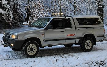

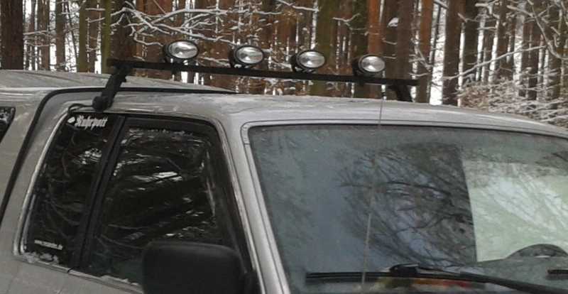

Scheinwerferbirnen beim Ranger: Nightbreaker usw. ist eigentlich alles blos mumpitz und Geldmacherei.. Ich fahre seid ca. 10 Jahren 90 / 100 Watt Birnen in meinen Autos - und das Licht ist irre hell.. ( Die Birnen gibts bei ELV )
Zur Zusatzbeleuchtung: ALLES was unterhalb des Sichtfeldes an - und eingebaut wird, hat nur ne enorme Blendwirkung bei Nebel, Schnee, Regen, etc. zur Folge.
- Bringt also genau das Gegenteil, von dem, was es bringen soll -
( Fahr mal bei Nebel oder Schneetreiben mit Aufblendlicht ) Das einzige, was richtig Sinn macht, sind Lampen oberhalb des Sichtfeldes. Bei Nebel und Schneetreiben und Starkregen kannste damit trotzdem gut sehen und die Blendwirkung entfällt komplett.
Da ich pers. nicht immer so so wie ein "möchtegerntrucker" umher fahren möchte, hab ich bei allen meinen Geländewagen handelsübliche Dachträgerkonsolen mit fest montierten elliptischen Lampen verbaut, die sich innerhalb von 2 Minuten an- und abbauen lassen. Lichtausbeute bei 4 Stück: ca. 600 Watt Für die beiden Ranger XLT hab ich mir ein Dachträgersystem von THULE gekauft ( passt auch auch auf den 1/2 Kabiner)
Die Kabelage wird hinter der Selbstmördertür mit Tamiya- Stekckern verbunden, fertig..
Aber muß jeder für sich selbst entscheiden...( das Foto zeigt die "Lichtorgel" noch auf meinem B2500 )
