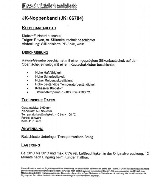

Das Datenblatt, auf den Temperaturangaben würd ich jetzt mal nicht rummreiten, ich denke da ist noch genug Luft nach oben und unten. Sehr interessant finde ich die Materialstärke. Ich werds auf jeden Fall austesten und mich hier dann noch mal rühren.

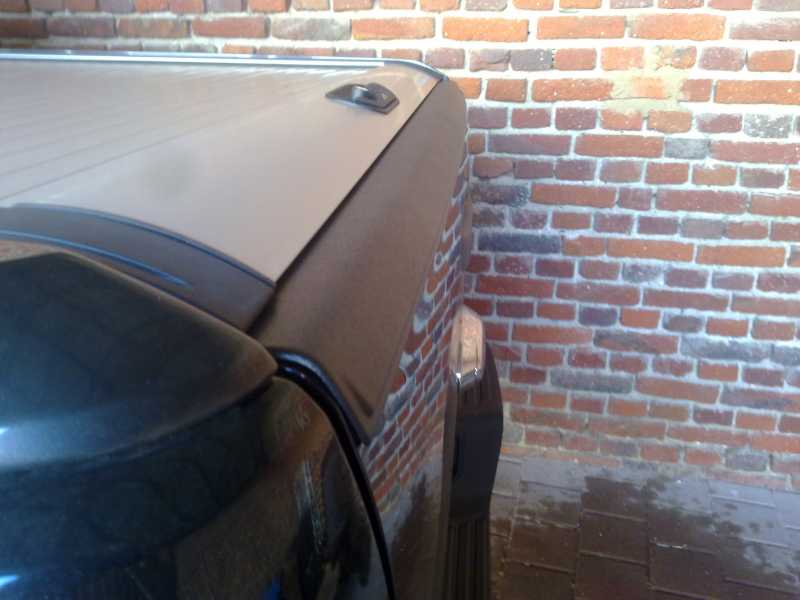

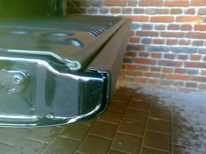

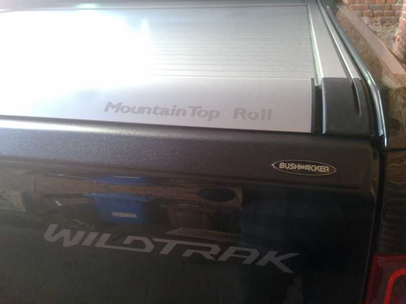

Moin moin,
wo hast Du die denn her ?
Grüße aus dem WW, Steven
