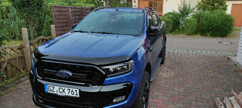

Hallo Flottie,
ich hatte die Scheinwerfer von Emsland (original Vland) in meinem 2019 Ranger verbaut und musste nichts irgendwo programieren, die funktionierten plug&play.
Anbei schicke ich noch ein Bild der eingebauten Teile.
Gruß Christian

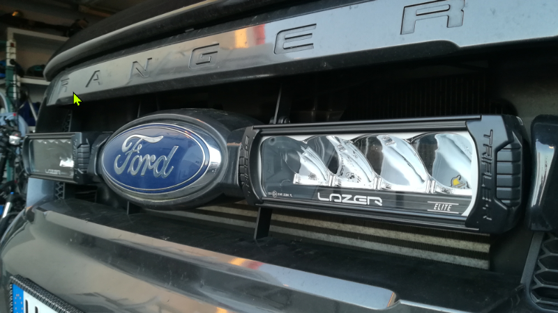

Ich habe zusätzliche die Lazer-Lamps verbaut, die sich parallel bei Fernlicht mit einschalten, wenn diese aktiviert sind (eigener Schalter).

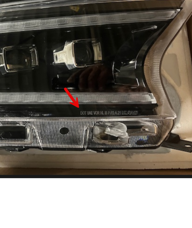

Kurze Info:
Die VLAND-Scheinwerfer haben per Default nur die DOT-Nummer für den US-Markt. Das ist also für den legalen Betrieb in Europa nicht ausreichend.

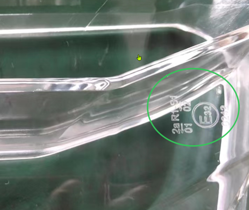

Jetzt hat der VLAND-Verkäufer bei Ebay sich ein Herz genommen und die richtige E-Nummer (Lettland) gezeigt. Damit sind die Teile wohl doch zugelassen in DE

Aber aufpassen, ob das e auf beiden Lampen steht.
Hier hat schon einer die Dinger gekauft und es stand nur auf einer Lampe. Daher doch unbrauchbar.
War vermutlich Fake...
