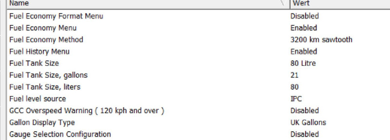

Sind die Werte den veränderbar?
Ist doch aber nicht schlimm. Dann fährt man die ersten 800km halt mit vollem Tank, danach greift die original Tankanzeige doch wieder....

Kann man über Forscan machen. Macht aber nur Sinn wenn der Hauptank gegen einen größeren getauscht wird, dann sagt man dem System das neue Tankvolumen. Bei einem zweiten Tank bleibt der Haupttank ja erstmal lange voll und der Pegel ändert sich nicht. Dann würde sich das eventuell sogar negativ auf die Anzeige auswirken.

148 Liter einstellen und gut.
Ich bezweifle, dass das System meckert nur weil der Tank mal 700km voll ist....
Mich stört das nicht, daß die Anzeige erst nach 700km reagiert...
Aber wer sensibel ist muss das wohl austesten.
