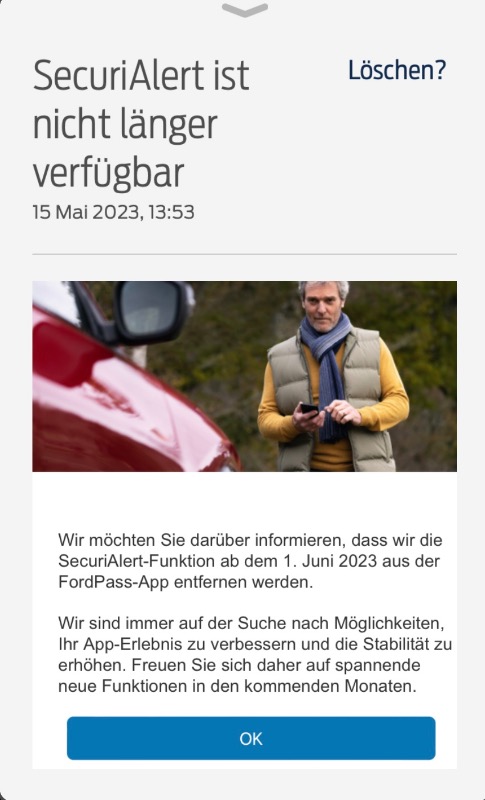

Das habe ich tatsächlich auch beobachtet. Bei mir ging das einher mit der Deaktivierung der Security Alert Funktion in der Ford App. Seitem hat meine Alarmanlage auch öfter ausgelöst, was natürlich sehr peinlich ist, vor allem frühmorgens auf dem Campingplatz.
Auch die permanente Deaktivierung der Überwachung funktioniert bei mir nicht mehr. Aber vielleicht hat Ford da für uns weitergedacht und eine neue Funktionalität geschaffen. Denn Aufmerksamkeit erzielen wir jetzt mit unseren Pickups.
Motto: It’s not a bug, it’s a feature!
