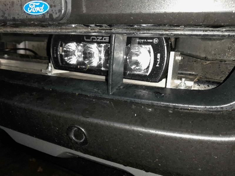

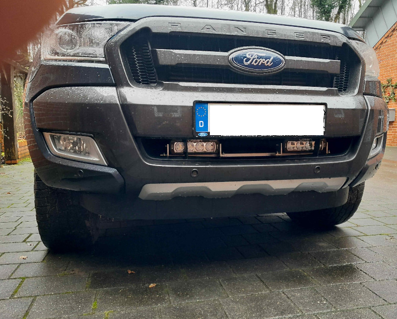

ich möchte kurz das Ergebnis kundtun.
Ich hatte ein Kühlergrill-Set von Lazerlamps bestellt mit Lampen ST4. Das sollte lt. Aussage des Händlers auch passen. Das tut es auch irgendwie, aber die Leuchten sind schmaler als die RRR 750 und da muss man dann mit Passstücken oder Abstandshülsen arbeiten. Ich entschied mich für eine andere Lösung. Das zieht zwar Bastelarbeit nach sich, aber ich bin zufrieden. Kein Sägen im Grill, alles rückbaubar. Die Einbaulage mag nicht ideal sein, aber alles ist besser als das vorhandene Fernlicht. Anfangs hielt ich das Licht für eine Offenbarung, aber man gewöhnt sich schnell daran. Mittlerweile ist es mir fast zu hell, Verkehrsschilder haben enorme Blendwirkung. Die großen Schilder auf der BAB oder Bundesstraße lassen mich das Fernlicht ausschalten; man fährt sonst fast blind.
Trotzdem eine lohnenswerte Investition.
Im Frühjahr gebe ich das Halteblech und die Kleinteile zum Pulverbeschichter. In schwarz wird das dann fast unsichtbar sein und sieht aus wie eine werksseitige Beleuchtung.
