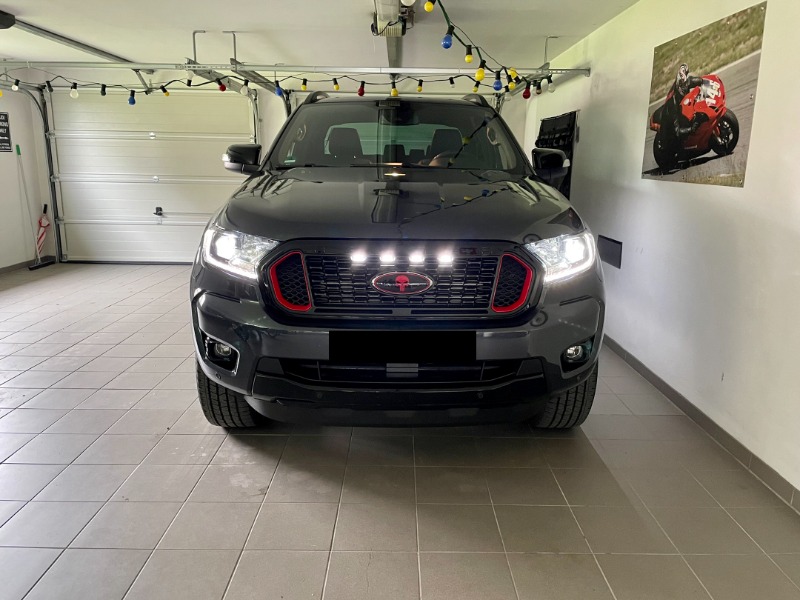

ich hab jetzt die Lösung. Nachdem ich, entgegen dem Thread von Goldfield, mal selber geschaut habe, ob die Tagfahrlichter in der Nacht ausgehen, hab ich festgestellt das das bei meinem Thunder nicht so ist. Das Tagfahrlicht brennt immer.
Somit hab ich mir die Leitung vom Tagfahrlicht gesucht und bin mit dem Pluspol von den LEDs dran gegangen (Leitung mit orangen Strich). Dann Minus an die Karosserie direkt unter den linken Scheinwerfer (mit einer U-Klemme) und fertig.
Anbei ein Bild mit Standlicht und eines mit Abblendlicht. So gefällt mir die Sache:freuen:
Viele Grüße
Christian
