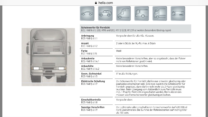

Goldfield schrieb: Fernscheinwerfer haben keine Begrenzung der Anbauhöhe.
Die dürfen auch aufs Dach
Korrekt
(Weiß gar nicht, wie oft ich das Bild/die Anleitung hier schon hochgeladen habe...)
- BlackTrak
- 2019 Ranger 3.2 6AT
- Beiträge: 160
- Dank erhalten: 46
raili schrieb: ...sie dürfen nur nicht höher als die Serienscheinwerfer eingebaut werden.
eur-lex.europa....1.DEU
Punkt 6.1.4.2 - In der Höhe keine besonderen Vorschriften.
Und EU-Recht steht über nationalem Recht, also wird die StVZO damit "überschrieben". Das selbe wie bei der Diskussion um die Radabdeckung.
