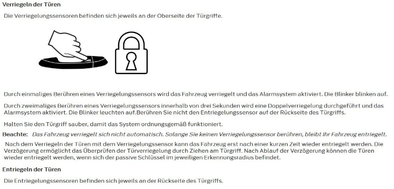

Gibt es beim Keyless Go eine versteckte Funktion, die man unbeabsichtigt verstellen kann?
Öffnen der Tür ist kein Problem und auch nie gewesen.
Anfangs konnte ich anfangs auch die Tür mit Handkontakt am Griff verschließen, mehr oder weniger gut. Aber den Key zu drücken war nicht notwendig.
Nun ist die verschließen Funktion weg. Ich kann den Griff so viel und lange anfassen wie ich will, da verschließt sich nix mehr.
Muss den Knopf drücken -.-
Jemand ne Idee? Google nicht.

Batterie schwach? Eher nicht. Kann auf 20m Verriegelung entriegeln.
Aufmachen mit der Hand geht 100% gut.
Ich bin jetzt mal einfach stur geblieben und hab meine Hand etliche Sekunden im Bereich des Sensors gehalten. Irgendwann macht es klick und die Tür verriegelt.
Das kann es doch wohl nicht sein. Ich hatte noch kein Auto dass so dermaßen polarisiert. Toll und trotzdem so nervig.

Heute auch mal getestet.
Zum Abschließen muss man 1 Sekunde länger den Finger drauf
halten.
Auch funktionierte es nach 5 Tagen Standzeit nicht, erst nachdem ich eine Runde die Batterie geladen hatte
Werde weiter beobachten
Gruss Thomas

Die Handfläche für 5-10sek, so klappt das evtl.manchmal!

Sollte es wirklich an der Batterie liegen, setze mal mit ForScan die Ladekapazität des BMS höher. Hab meins damals auf 90% gesetzt. Seitdem hab ich keine Probleme mehr mit ner schwächelnden Batterie.campingfriend schrieb: Moin,
Nach 5 Tagen kann es aber auch ein Schutzmechanismus sein. Kenne das auch von anderen Fahrzeugmarken, dass solche Systeme nach XX Stunden dauerhaft "zu Bett geschickt" werden und erst nach Inbetriebnahme des Fahrzeugs wieder zum Leben erwachen.
