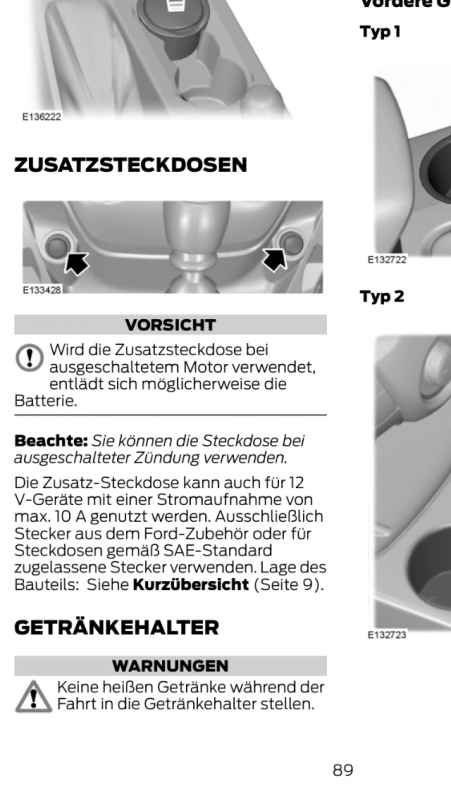

Steckdose vorne oder hinten...

steckdose vorne und hinten haben dauerplus

...schalten aber nach 30 Minuten ab...

Meine bleiben auch an, auch die auf der Ladefläche. Limited Bj.2012
