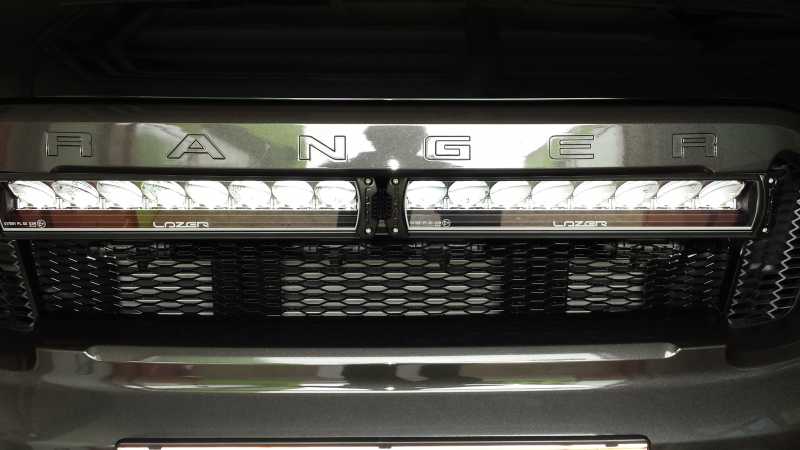

raili antwortete auf Befestigung von Weitstrahler
Meisterjäger schrieb: Stell mal ein Bild von dem Montierten Halter ein.
bitteschön...

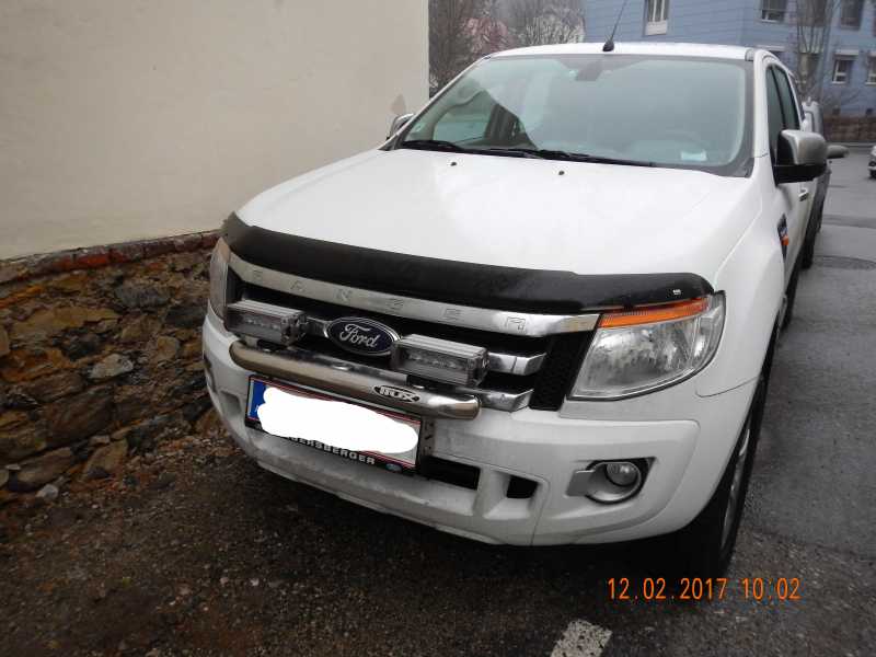

03 Mai 2017 23:04 #39 von 1956
1956 antwortete auf Befestigung von Weitstrahler
vielleicht interessiert es den einen oder die andere:
habe aus Schweden einen Kennzeichenhalter mit Scheinwerferbefestigung für (umgerechnet) 19,90 €uro mitgebracht und angebaut. zur Sicherheit und als "Vibrationsbremse" zusätzlich zwei Streben fest mit der Karosse verschraubt... Sinnvoll war dabei, den Halter "verkehrt herum" zu montieren, so das die Sockel der Fernscheinwerfer 'hinter' dem Kennzeichen verschraubt werden konnten..
funktioniert prima und der TÜV hatte keinerlei Bedenken ("keine scharfen Kanten....is' o.k."),- und es steht ja nirgendwo eine Vorschrift, die vorgibt, wie dick ein Kennzeichenhalter sein darf***
Zur Nachahmung also geeignet...
Axel
