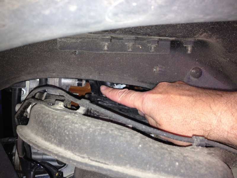

24 Mär 2016 16:35 #15 von Kawi
Kawi antwortete auf Batteriesensor zurücksetzen
Hallo Hannes,
prüf mal bitte folgendes:
Auf der linken Fahrzeugseite läuft ein Massekabel ab Massepunkt Batterie auf den Rahmen im linken Radhaus und wird dort mit einer 6 mm Schraube befestigt. Diese Schraube löst sich schon mal oder reißt ganz ab, da das Kabel ziemlich unter Spannung steht. Ist schwer ran kommen geht aber.
Wie hoch ist eigentlich die Ladespannung deiner Lima sollte min über 14 Volt liegen.
Gruß Wilfried
Ranger WT 3.2 / 2012
Ranger WT X 2.0 / 2024

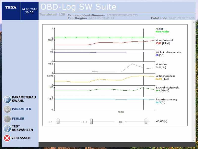

25 Mär 2016 08:40 - 25 Mär 2016 08:41 #19 von Hallimasch
Hallimasch antwortete auf Batteriesensor zurücksetzen
habe mal zwei Log's von meiner Ladespannung während der Fahrt.
Spannung ist unten die letzte Kurve.
Gruß Andreas

25 Mär 2016 10:14 - 25 Mär 2016 10:21 #20 von enduristo
enduristo antwortete auf Batteriesensor zurücksetzen
sooo hab mal folgendes gemacht,
1. Sicherung für BMS raus und wieder rein, keine Wirkung ausser Rote Batterieleuchte im Display ;), keine Wirkung.
2. Über Nacht Neu-Batterie mit CTEK 5.0 am Fahrzeug geladen. Wirkung: Fahrzeug läd Batterie bei Fahrt über ca 20km(ca 12,6 V)nun mit 14.0-14.2 V. Vorher (teilgeladen ca 12,2V) mit 13.0-13.1 V. mmmhm scheint irgendwie zusammenzuhängen. Schau mer mal die nächsten Tage beim üblichen Kurzstreckengebrauch.......
Wo man das BMS ganz ausschalten kann hab ich noch nicht rausgefunden (legal ist das evtl. nicht. Denke mal es hat mit dem "Flottenverbrauch" in der EU zu tun)
Grüße Hannes
