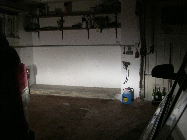

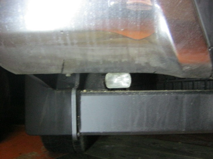

Die Birne im Rückfahrscheinwerfer hat 21 Watt.
Ich habe vom Rückfahrscheinwerfer den Steuerstrom für ein herkömmliches Relais abgegriffen, das schaltet dann zwei 55 Watt Zusatzscheinwerfer zum Rückfahrscheinwerfer. Das Relais habe ich direkt hinter der Rückleucht eingebaut.
Fahre damit schon über zwei Jahre ohne Probleme und den TÜV hats auch nicht interessiert.
