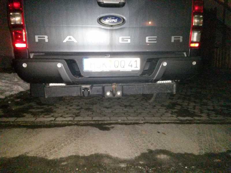

auch ich habe die Rückfahrkamera nachgerüstet. Mit dem Fordemblem für die RFK kein Problem. Man schaut von obem sehr gut auf die Ahk. Für Dunkelheit gibt's 2 LED-Scheinwerfer. Ist somit genügend Licht hinterm PU
Also ein ähnlicher Aufbau wie Peter.

Ich habe die Nummernschildkamera von Ampire verbaut. Hat den großen Vorteil, das man keine Löcher bohren muß (zumindest beim Max), welche man dann noch vor Rost schützen sollte.
Im Vergleich zu den Mitbewerbern nicht ganz billig, "taugt" aber.
Die sitzt bei mir exakt mittig über der Kugel und sieht da genau drauf.
Strom habe ich vom Rückfahrscheinwerfer geholt, was dann auch gleich für das Einschaltsignal sorgt.
Wenn ich daran denke, stelle ich hier noch ein Bild ein.

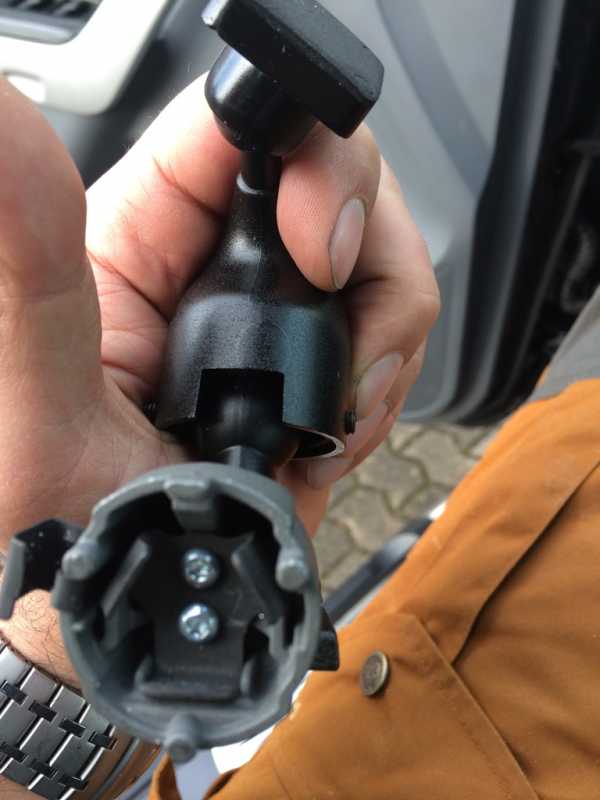

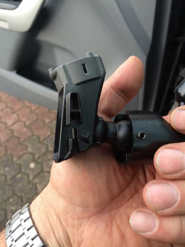

15 Feb 2016 14:12 #15 von shadow850
shadow850 antwortete auf Rückfahrkamera
nochmal ´ne Frage zum Spiegel:
War die passende Halterung dabei ??
Gruß Lars
...alles wird gut....j
Ford Ranger Limited 3,2 6Auto
Royal Grey
15 Feb 2016 21:00 - 15 Feb 2016 21:01 #16 von Kriemhild
Kriemhild antwortete auf Rückfahrkamera
Das ist ein Teil der Originalhalterung, den Spiegel hatte ich entfernt und der neue ist draufgeklemmt. hab durch die löcher der madenschrauben quasi zentriergebohrt und dann durch die madenschrauben geklemmt.

15 Feb 2016 21:05 #17 von Kriemhild
so siehts im Detail aus!!

17 Feb 2016 10:57 #19 von shadow850
dumme Frage: Wie hast Du den Spiegel abbekommen ??
Wollte jetzt keine grobe Gewalt anwenden....
Und welche Adapter Nr. hast Du ??? (bracket Nr.)
Gruß Lars
Royal Grey
17 Feb 2016 18:24 #20 von Kriemhild
Den Spiegel nach rechts oder links drehen, da sind 3 Federbleche, die das ganze halten.
Ich hab ne email von dem Verkäufer erhalten, bei der verschiedene Halter zur Auswahl waren,
die Mail ist bei mir im Spam Ordner gelandet, da ich den Spiegel mit diesem Halter vernünftig festbekam,
hab ich den behalten.
Ich glaube, es ist Bracket 3
