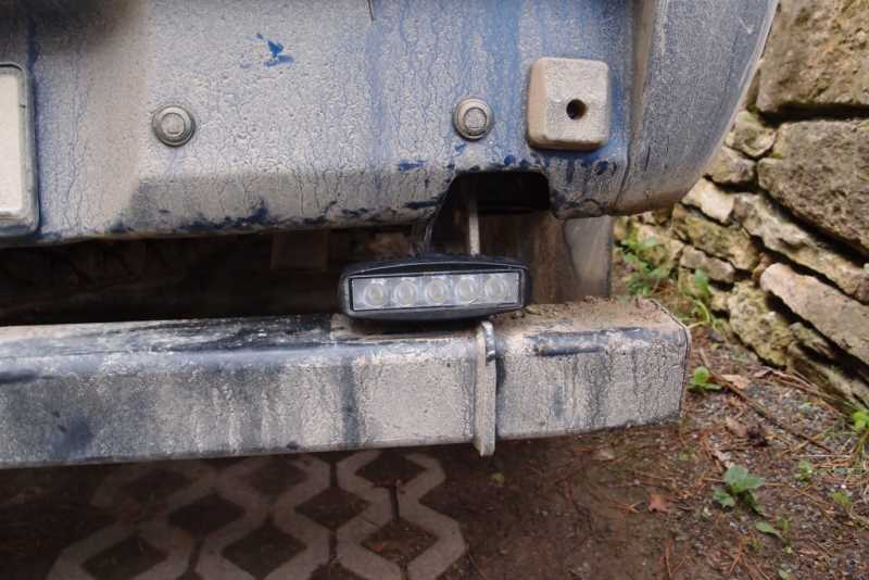

nachdem der Arbeitsscheinwerfer nebst Zubehör seit ANFANG JANUAR auf den Einbau wartet, habe ich es nun endlich geschafft.
Verbaut habe ich folgenden 15W LED Arbeitsscheinwerfer. Gekauft bei Amazon für € 26,99.
Das Gehäuse ist aus Aluguß und die "Streuscheibe" aus dickem Glas. Er sieht sehr robust aus und ist zudem IP67 geschützt. Ich finde für den Preis absolut top.
Da ich keine Stoßstange habe, habe ich den Scheinwerfer direkt an den AHK-Träger geschraubt.

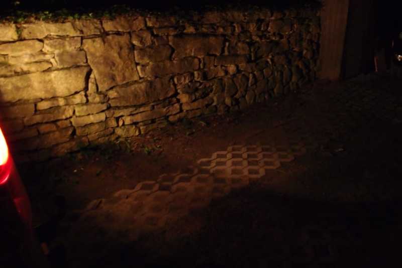

So hier schonmal ein Lichttest am Nachmittag, im Vergleich zum Originalrückfahrscheinwerfer.
Ich habe mir die Mühe gemacht und habe das ganze nicht direkt an den Rückfahrscheinwerfer geklemmt, sondern habe zusätzlich eine Relaisschaltung eingebaut -> so wie hier beschrieben . Also, damit der LED Scheinwerfer brennt (leuchtet wäre einfach untertrieben) muss beim Rückwärtsfahren zusätzlich die Nebelschlussleuchte eingeschaltet werden, was aber definitiv sehr elegant und lässig geht, wie ich gerade ausprobiert habe. Man muss ja nur den kleinen Drehschalter am Blinkhebel betätigen, d.h. die Hände bleiben schön beim Lenkrad und müssen nicht irgendwo umständlich am Armaturenbrett nach einem Schalter suchen.
Das Ergebnis ist spitze. Da ich nicht wusste wie das ganze ausgeht habe ich schon Kabel für einen zweiten LED Scheinwerfer gelegt. Aber das ist eigentlich überhaupt nicht nötig, mache ich aber vielleicht trotzdem.
Hier mal ein paar Bilder. Habe extra mit gleicher Blende und Verschlusszeit fotografiert, damit man den Unterschied besser sieht.
Standardbeleuchtung
Also ich bin super zufrieden mit dem LED Scheinwerfer und mit meiner Schaltung fahre ich jetzt auch auf der sicheren Seite.
mark
