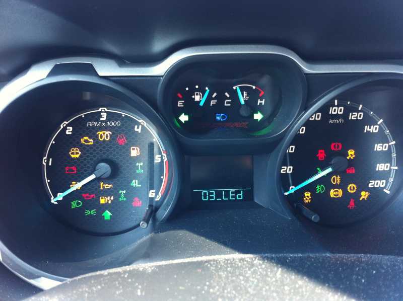

Prinzip Blechtrommel, mal schaun was drin steckt.
Dann brauch ich später nicht an meinem Originalen rumdoktorn.
Und ich weiß jetzt, das alles von außen ansteuerbar ist, sprich ich muss an den Tacho nicht ran um andere Anzeigen zu aktiviren.

Wow, wie hasten das jetzt gemacht?
Anleitung bitte!

wenn du ein multimeter hast, kannst du ja einfach rausfinden welche pinbelegung die orange led hat & unterbrechen
aber es bleibt dir trotzdem das flackern bei 0grad
ob die hysterese programmier ist weiss ich nicht - aber wenn du weisst wo deinn tempsensor ist, kannst du ja probiern selbigen mit alu oder kupfer 'umwickeln' (oder den sensor auf einen alu/kupfer-block schrauben/kleben)
das sollte die flackerei zumindest verlangsamen....
mfg J

Den schnellen Wechsel von aus oder gelb auf rot kann man einfach mit einem Stück Schaumstoff (Mikrofonschaumstoff) lösen. Den Schaumstoff über den Temperatursensor ziehen, und die Empfindlichkeit ist deutlich gemindert.

Das mit der Verzögerung durch Ummantelung des Sensors mit zusätzlichem Material ist ein Versuch wert. Weiß schon jemad, wo der Sensor sitzt?
Da müssen wir uns aber beeilen, ich denke nach Ostern gehts (hoffentlich) mit den Temperaturen aufwärts.

Als gelernter Elektromechaniker kann ich Euch sagen, daß das ummanteln und so eigentlich nichts bringt. Wenn die Temperatur am Kipp- bzw. Schaltpunkt ist dann schaltet Sie halt, das gleiche dürfte auch bei einer Ummantelung der Fall sein.
Dem Problem kann man nur elektronisch über eine Einschaltzeitbegrenzung beikommen, und das dürfte etwas komplizierter werden. Da der Fühler analog arbeitet, wird das Signal irgendwo in Digital gewandelt und dort werden auch die Schaltpunkte festgelegt. Man muss dem Rechner nur beibringen, das er ab 0°C rot ansteuern soll, und erst ab +1°C wieder gelb, dann wäre dazwischen eine tote Zone von 1°C ohne flackern. Umsetzbarkeitgeschätzt gegen Null.

Elektrotechnisch richtig, aber physikalisch dringen die ständig, kurzfristig wechselnden Temperaturen dann gar nicht bis zum Teperaturfühler vor und die Anzeige bleibt ruhig.
Nachteil, die dauerhaft gesunkene Außentemperatur wird auch erst mit Zeitverzögerung angezeigt.
