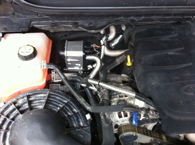

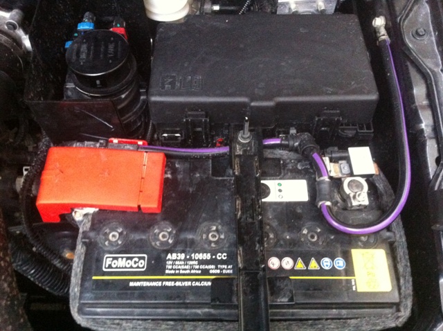

so, nun hat der ranger eine standheizung und alles funktioniert super
sowei ich das beurteilen kann, hat der bosch-service hier echt gute arbeit geleistet. die innernraum LED haben se auch außerhalb des sicherbereichs vom fahrer montiert, da hat jemand mitgedacht. das thermo-call modul wurde hinter das handschubfach montiert.
was mich jetzt doch ein wenig verwundert hat, dass der ranger doch keine verstärkte batterie hat. der hat nur eine 68Ah batterie. hmm. na mal gucken wie die so hält...
und hier die teile nummern, falls sich einer auch eine zulegen mag:
Evo 5+; Diesel Basic: 1314814A
Themor Call TC3: 7100350A
Einbaukit Ford Ranger T6: 13118643A
